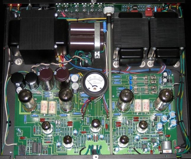

Man har efterhånden hørt mange steder fra, at bedre kondensatorer er en af vejene til lykke, når vi snakker rørforstærkere.
Men, hvad skal jeg putte i i stedet for Mundorf M-caps'ene. Og er der i øvrigt andet der bør skiftes, når man er i gang ?
Duelund er nok i overkanten. For 3-4-5000 kroner kondensatorer i en forstærker man har givet 6900 for!!!
Budgettet hedder 1000-1500 kr - hvilket jo da i hvert fald også er dyrere end de for 92 kroner Mundorf der sidder nu (Frequence-priser).
Kom frisk med guldkorn
\KOF
Stort billede:
https://dl-web.dropbox.com/get/Public/Rouge_inside.jpg?w=723 dfde3

Har god erfaring med Jensen Copper foil/paper-in-oil/pure silver leadout. Det hele bliver bare mere musikalsk, og der er langt mere hul igennem (sammenlignet med m-cap supreme). Detaljeringen er ikke helt så sprød som m-cap supreme silver/oil, men det er slet ikke ringe på trods. (men der er mere musik end førnævnte)
Jensen er selvfølgelig ikke helt gratis, men 3000kr. kommer du nok ikke op på
Men bare vær opmærksom på størrelsen, for de er med samme værdi, ca. dobbelt så store som m-cap supreme, som i sig selv er større end de hvide m-caps.

Jeg kan desværre kun se det ene af dine billeder - det første. Hvis du kan komme nærmere ind på hvad der sidder af uF-værdier på disse Mundorf's plads, ville det være nemmere at hjælpe dig.
Jeg personligt ville nok gå efter noget let brug Duelund alu, som du kan være heldig at finde til måske halv pris på brugtmarkedet. Bare sørg for at de er DC-tætte!

Så er der stort billede tilgængeligt - tror jeg
Kondensatorene er på 2.7 microFarad.

Hvad spænding skal de blokere. Hold dig fra Duelund Alu de duer ikke til dette brug.   Personligt ( udover at jeg synes cast er
det bedste ) har jeg rigtigt gode erfaringer med Mundorf ZN. Alt hvad der står MKP på synes jeg er skrækkeligt . Modifix har
nogle formidable PEPT film kondensatorer på 2.2 uf.

De kondensatorer der sidder der i forvejen er 400V. Vist ikke noget der fåes i Mundorf Zn i 2.7 uF. Men det kan man selvfølgelig godt lodde sig frem til alligevel.
Jeg går ud fra man skal holde sig til til de værdier de gamle kondensatorer har - mindst.
Vil det ændre noget at gå op i kapacitet?
Modifix?, PEPT?, Hvor ?
\KOf

Mere end een rør-selvbygger er af selv samme mening..;o) PETP af russisk oprindelse, der tåler 160Volt vistnok. Der er også en del 22uF/63Volt og meget andet guf er tilgængeligt på E-Bay..

Det synes mig at sådan nogen russiske PETP'er ikke er meget for 400 volt. Gir det ikke en vis risiko for dårligt indeklima at gå ned på 250 volt eller sågar mindre ??

Hvorfor måler du ikke hvad spændingen er i kredsløbet. Ud fra det kan du bestemme hvad kondensatorernes nominelle
spænding skal være.
