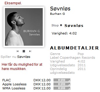

Her kan købes musik i Flac.
http://cphrecords.shop2download.com/
