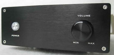

Jeg vil lige tilføje, at hvis nogen kender et billigt sted, hvor man kan købe et ICEpower-modul allerede lagt i en boks med "rigtige" terminaler, vil jeg meget gerne vide det!
Noget i stil med det her:
hvad med en digitalforstærker fra Lyngdorf?

Sendt: 11 November 2011 kl. 11:12 | IP-adresse registreret
Til salg - B&O ICEpower 125ASX2 amplifier $160 free shipping. (874,50 Dkr.)
Her færdigsamlet fra fabrik.
Tryk herhttp://www.audiogon.com

Sendt: 11 November 2011 kl. 11:38 | IP-adresse registreret
160$ er kun  for modulet. Kasse koster 80$ og sættet 230$, og færdiglavet 260$
Sendt: 11 November 2011 kl. 11:54 | IP-adresse registreret
1.422 Dkr. for den færdige version, er vel en ok pris ?
