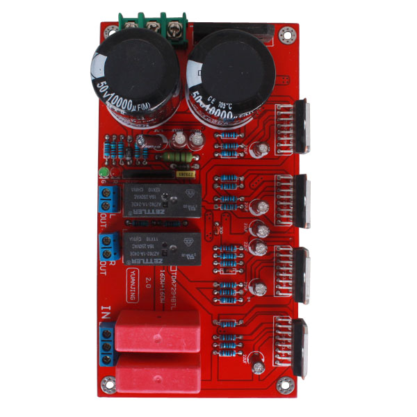

Jeg er rendt ind i sådan nogle stykker her
brokoblet
TDA 7294
Der anbefales at bruge trafo på 2 x 26 Vac, men jeg har en del trafoer på 33 Vac, kan disse moduler mon tåle de 2 x 7 volt
mere ?

Jeg er som sagt rendt ind i nogle stykker af disse
Kan det passe at der skal godt og vel fuld spænding på det, før relæerne reagerer efter hensigten ?

Den lille SIL-IC der sidder til venstre for relæerne er garanteret en uPC1237, kredsløbet omkring denne gør, at den først virker når du har den korrekte forsyning på kredsløbet. Den sidder til styring/forsinkelse af relæ-indkoblingen samt dc beskyttelse (føler på udgangene).
Kjeldsen, det er delvist rigtigt, men de laver også en del fine kredsløb. Printkvaliteten er i top, så hvis man køber et kit, smider alle de medfølgende komponenter ud og erstatter dem med kvalitets-ditto, er det ofte stadig en go´ deal.

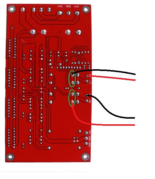

Jeg har nu taget signalerne sådan her
Og så virker det fint.
Altså hoppet udenom de 2 relæer og der kan tændes og slukkes helt uden blop eller andre mislyde i højttalerne, så det bliver
løsningen.

Og dit link hjalp.
Det er mig selv der har lavet en kvajer
Jeg har fjernet ensretteren (blå firkant) og kørt en strømforsygning med kraftigere ensretter, lytter og trafo direkte til de
oprindelige lytter (grøn firkant), men havde ikke set at det lille kredsløb fik AC direkte fra indgangsterminalen og når den
bliver sprunget over, kommer der slet ikke spænding til den UPC1237
Jeg skal så lige se hvad jeg evt kan gøre... evt kan det gå med DC-spændingen fra lytten ?
Ellers må jeg trække en enkelt leder fra før ensretteren og direkte på den indgangsterminal
