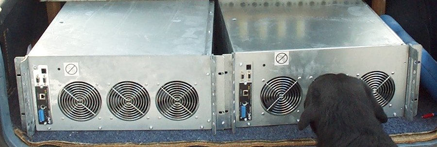

En sinus er nok det mindst støjende - og selv om projektet lyder sjovt, er det vel en slags sisyfos arbejde - hvad koster en brugt SmartUPS ?
Jeg har leget med et par ordentlige krabater ( 10Kw) - der er absolut ikke nogen støj, men man skal have gode batterier,  og mindre kan vel også gøre det.
