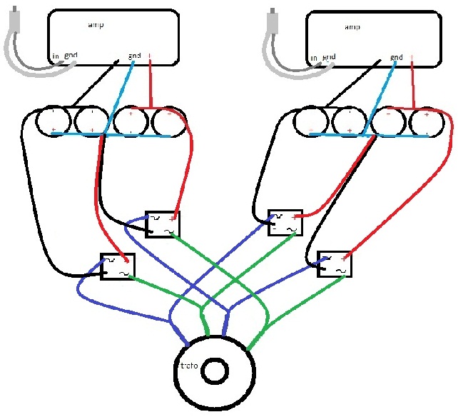

Jeg har et lille problem med noget brum (lyder som 100 hz) fra 2 monotrin
Brummet kommer når begge phonostik sættes i forforstærkeren (eller cd, anden forforstærker)
Piller jeg det ene ud er brummet væk, piller jeg det andet ud er brummet også væk, men sættes begge i brummer det.
Prøvede for sjov at sætte de 2 phonokabler fra monotrinnene sammen i en phono hun/hun og uden andre apparater på, så
brummede det på præcis samme måde.
Men underligt nok brummer det også, hvis jeg piller stel af det ene signalkabel og de sidder i forforstærkeren, der er det nok
at det er inderpinden på phonostikket der har kontakt i det ene stik og samme + stel i det andet stik = brum
Har lavet en "tegning" over hvordan det er samlet.
Har en ide om at det kan være en "brumsløjfe" idet GND ser hinanden direkte ved trafoen.
Kunne det hjælpe med f.eks 10 ohm i serie med signalets ground ?

At dømme efter din tegning ser ud som om du lader stellet (GND) løbe på nogle printbaner i forstærkerne. Hvis dette er rigtig tjek, at du ikke er kommet til at lave en lille stel-sløjfe i selve forstærkerkredsløbet. Selv en lille støjspænding omkring indgangen har betydning.
En anden idé: Selvom om der måske kun trækkes et par hundrede mA kan forskellige ledningslængder mellem +, - og stel godt betyde at ikke alt brum udfases, og det vil forstærkes dramatisk jo mere der tilsluttes. Middel: tykke kabler, gennemvarme lodninger, og lige lange kabler mellem trafo, ensretter, lytter og forstærker. Et tegn på dette problem vil være, at forstærkerne ikke er absolut 100% brumfrie med kortsluttet indgang. Især skal du lytte efter "snerren".

Sendt: 22 December 2011 kl. 22:55 | IP-adresse registreret
stel godt betyde at ikke alt brum udfases, og det vil forstærkes dramtisk jo mere der tilsluttes. Middel: tykke kabler,
Jeg har prøvet at flytte signal stel direkte ned på forsyningens midtpunkt, uden at brummet ændrede sig.
Kortsluttet indgang fjerner brummet helt.
Signalkabel sat i den uden noget i den anden ende = ingen brum.
Et signalkabel i forforstærker = ingen brum
Begge signalkabler i forforstærker = brum.
Fjerne stel på det ene kabel = samme brum
Synes efterhånden det ligner indstråling i selve inderlederen selvom det er skærmet kabel.
Brumlyden i HT er præcis den samme (frekvens) som fra trafoen, bare noget højere

nesdam
Bruger siden: 11 Juni 2005
Indlæg: 869
Sendt: 22 December 2011 kl. 23:12 | IP-adresse registreret
highenden skrev:
De 10 ohm i serie med signal stel er nu prøvet og gav ingen forskel. (Både på den ene, den anden og begge)
Piller jeg stel af signalet på venstre trin, brummer det selvfølgelig noget mere, men så bliver højre trin brumfrit.
Mon det vil give noget at flytte ensretteren ned ved trafoen og kun bruge én ensretter ?
Jeg kan se at eksempelvis LCAudio bruger 2 ensretterbroer, en for hver vikling i trafoen. Hvis du bruger 2 per kanal bliver stelforbindelsen i de 2 kanaler ikke koblet sammen direkte på trafoen, og stelforbindelsen mellem kanalerne er adskilt af ensretterbroerne. Se evt. LCAudio's byggebog.
Til top Vis nesdam's Profil Søg efter andre indlæg skrevet af nesdam

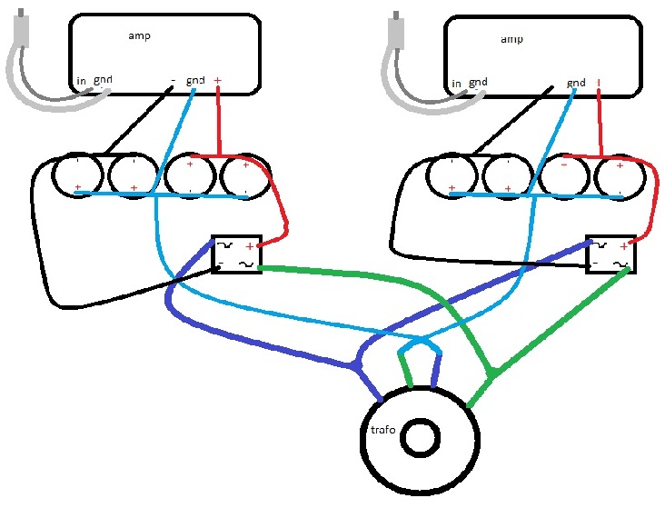

highenden
Bruger siden: 20 November 2011
Indlæg: 598
Sendt: 22 December 2011 kl. 23:45 | IP-adresse registreret
nesdam skrev:
ene, den anden og begge) Piller jeg stel af signalet på venstre trin, brummer det selvfølgelig noget mere, men så bliver højre
trin brumfrit. Mon det vil give noget at flytte ensretteren ned ved trafoen og kun bruge én ensretter ?
Du mener sådan her ?
Til top Vis highenden's Profil Søg efter andre indlæg skrevet af highenden
nesdam
Indlæg: 869
Sendt: 23 December 2011 kl. 01:08 | IP-adresse registreret
Ja, det ser rigtigt nok ud.

highenden
Indlæg: 598
Sendt: 28 December 2011 kl. 22:23 | IP-adresse registreret
Dette hjalp desværre ikke noget.
Har prøvet hvad som helst mht stel, uden held.
Synes så at indputtet var lige rigeligt følsomt (ret meget endda) i forhold til de andre forstærkere jeg har at stå, så jeg
dæmpede indputtet med en L-Pad og det mindskede brummet en hel del.
