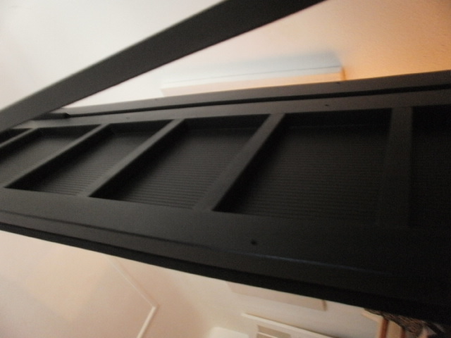

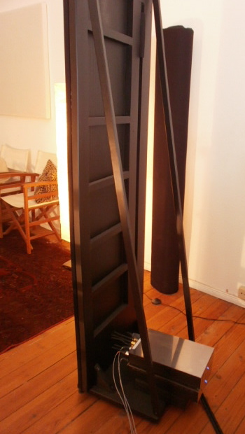

Pænt tak for interessen for mit "mærkelige" set-up.
Jeg har prøvet at tage et par billeder fra min lytte position idag, men de sorte Maggies op mod lyset giver desværre bare ikke gode pix.
-men jeg fandt da nogle andre som jeg håber i kan tyde noget af....
Nogen vil måske mene at det ikke ligner Magnepan, men tingesterne har fået skiftet de lidt ustabile PDF rammer til solide 30mm masive rammer i bøg.
Driverne er også "vendt" om, således at mylar-folien vender imod front.
Da jeg jo alligevel vendte faserne og flyttede på delefilter-afstemmningen kunne jeg kompensere for denne "omvending" og samtidig sikre en mere solid støtte af magneterne i form af tvær-bjælkerne.

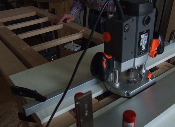

Bedre standere af Magnepan er absolut obligatorisk. På de medfølgende standere "svejer" de, og dét går selvfølgeligt slet ikke.
Jeg fik en fin-smed til at lave mig nogle standere af massivt stål. Inklusive 3 spikes der med en vægt af 73 kg per højtaler "lige" skal have en duppedit under spidsen....
Her et billede af snedker-arbejdet :
