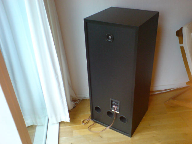

HUSK at de første DC-15 ikke kan biwires eller biampes selvom der er 2 sæt terminaler.
Det øverste sæt terminaler er (på de første DC-15) til at sætte en bøjle imellem (fra + til -) for at hæve diskanten 1 db
På dette billed kan man lige ane at der sidder sorte plastbeskyttere på de øverste terminaler, netop for ikke at biampe/biwire
