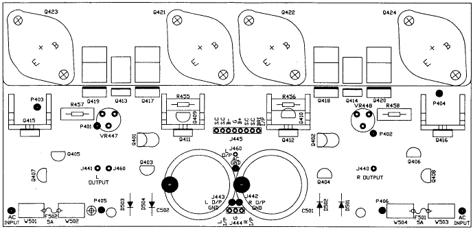

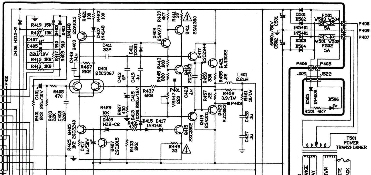

Jeg er ikke fagmand, så kan du fortælle hvilke der er "drivertranserne" på diagrammet (Q???)?
Der er mange transer, og flere af dem er skruet fast på metal, nogle på faner, der er sat fast i boardet, andre i kølepladen lige som udgangstranserne Q421/423.

Ja, driverne er følgende:
Q 415 og Q 411
Q 419 og Q 417
Det er især Q 419 og 417, som kan være defekte + de store med TO-3 metalhus !
Tjek dem med ohm-meter på X1 ohm (alm. drejespole-instrument).  Hvis, de alle måler OK, så lader du dem bare sidde og skifter de store udgangs-børger
Vh.  Steen, der har skiftet mange power-børger

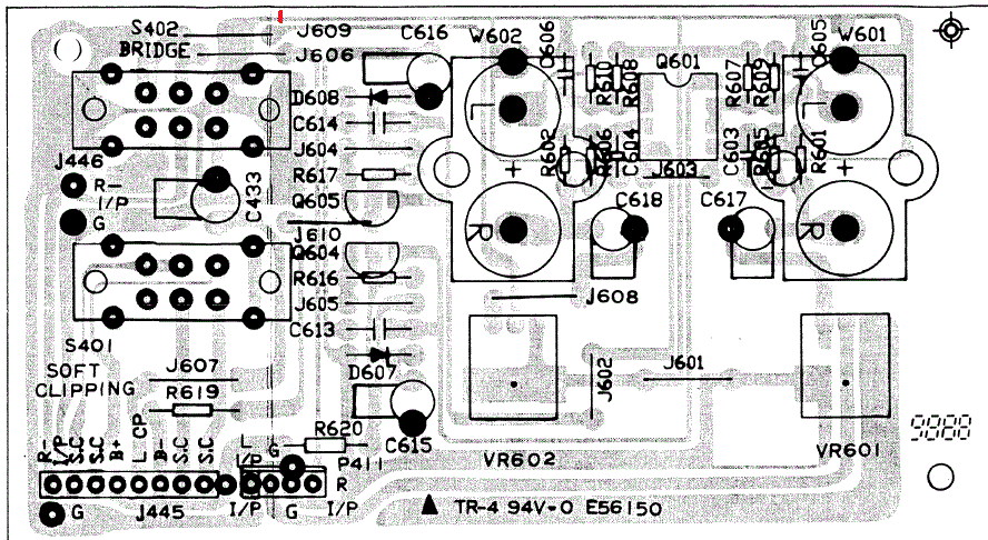

Så må man jo se sig godt for, og på printet, der bærer indgangsstikkene, brokoblingsomskifter, indgangsvolumenpotmetrene etc. var der en lille overbrænding på en supersmal printbane. Markeret med rød plet på billedet.
Nu spiler den igen som før og tilmed fået renset loddesiden for harpiks rundt om alle loddestederne til transerne, så den er blevet som ny at se på :-)
