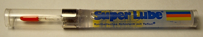

nhj4
Indlæg: 3481
Sendt: 15 Juni 2012 kl. 15:42 | IP-adresse registreret
hej der!
vis man skal smøre disse skinner som læseren køre på, er dette her produgt bare helt ok til det
