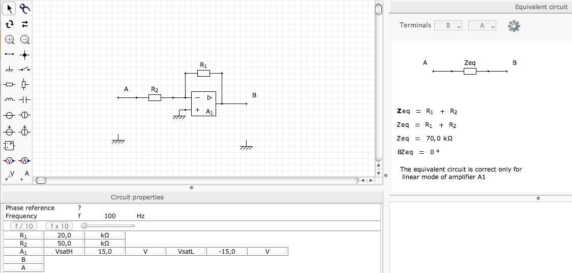

Nu skal man jo måle det efter de forskrifter der er
Men for mig at se, simuleret så er den 70 kohm pr forstærker indgang (da man kan gå udfra at Op Ampen indgangs
impedans er meget stor i forhold til)
Den jeg har tegnet er inverteret dvs vendt 180 grader
Det er jo en bro koblet forstærker, som kører parallelt, med andre ord så er indgangs impedansen nok tæt på 35 kohm
Uden at nogen skal hænge mig 100% op på dette!
