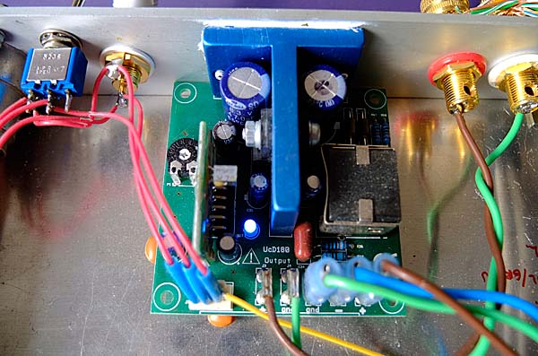

Hvordan cutter jeg gainstaget væk, i min UcD 180?
Jeg har hørt det gjort, med virkeligt et løft!
Jeg har PA line level at gøre med, så det er ikke et problem med for lidt niveau.
Håber på et brugbart svar :)

På bagsiden, nær indgangsterminalerne, sidder der en 8-bens IC, det er indgangsbufferen, den kan du fjerne og kortslutte
indgang til udgang. Der sidder også to kondensatorer i indgangen, dem kan du overveje at fjerne også. Hvilken UCD180 model
er der tale om?
Jeg har selv skiftet indgangsbufferen til en bedre type. Jeg prøvede først at fjerne kondensatoren i indgangen, men det gav for
meget blob i højttaleren når jeg slukkede. Så jeg valgte at sætte en bedre type i.
På nogle modeller kan det være en god ide at skifte de to store kondensatorer til en bedre type, eller i det mindste at sætte en
mindre type parallelt med dem.

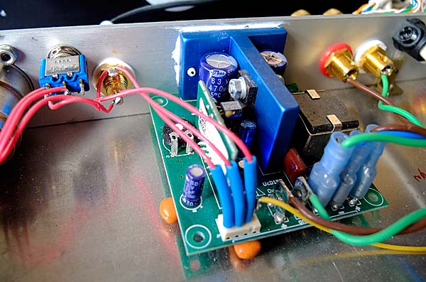

Hej Bertel,
Super, tak! Har du evt. tegninger af det?
Men der er ingen problemer i at kører helt uden gaintrin?
Jeg var sikker på den bare hed UcD 180 - det er ikke en Ex el. lign. i hvertfald!
De er her. Der er lavet lidt på bagsiden (de orange lytter)

Jeg er ret sikker på at det er en 180st du har. De to kondensatorer du kan (overveje at) fjerne er de to ved siden af den blå
lysdiode. Men nogen har vist modificeret modulerne lidt, de to orange dimser under modulet er vist ikke standard.
Jeg har ikke en tegning lige her, må vente til i aften.

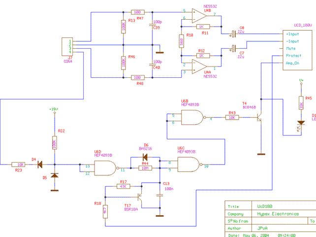

Jeg ved ikke med sikkerhed om der er problemer med at fjerne det "gaintrin" (det har ingen gain, er kun buffer), jeg ville
vælge en bedre opamp og nogle bedre kondensatorer. Jeg har en tråd her om det, jeg har ikke tid til at finde den lige nu.

Du kan se hvordan inputbufferen ser ud på dette datablad
Den der sidder der hedder noget andet, men forbindelserne er de samme. Du burde kunne fjerne den og kortslutte ben 3 til ben
1 og ben 5 til ben 7. Når du har leget med elektronikken, er det en god ide at tænde den uden højttalere, se at lysdioden
tænder som den skal og at der er 0 volt på udgangen.
Men som jeg tidligere var inde på, er jeg ikke sikker på at det er en god ide. Det er sandsynligvis bedre at erstatte den der
sidder der med en lm4562 og sætte nogle bedre indgangs kondensatorer på end dem der sidder der.

Der er ca fire ganges forstærkning og jeg mener at indgangsimpedansen for selve UCD-kernen er ca 8 Kohm

Så vidt jeg husker var det disse lytter jeg satte i:
http://dk.farnell.com/panasonic/eeufr1j471/capacitor-470uf-6 3v-12-5x25mm/dp/2079308
I stedet for de lytter der sidder i signalvejen, C8 og C7 på diagrammet, brugte jeg nogle Vima MKS
Til at stabilisere forsyningen til buffer op-ampen har jeg sat to 47u 16V i, det var vist også en Panasonic type.
Kondensatorer er for nogle mennesker religion, ovenstående er i min optik helt ok komponenter, men jeg har ikke analyseret
alle på markedet og fundet den mest sublime.
