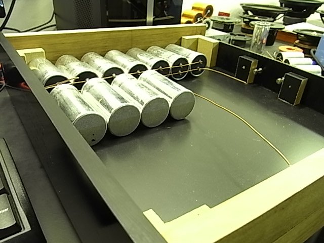

Jeg kan skære dig et par stykker i 12,7 mm sort Etronit-plade, så kan du selv prøve at skære gevind i det..;o)
Forpladen på dette billede er af 12,7 mm tyk sort Etronit (og bagpladen er 5 mm)
Mvh. Jens/Modifix - Duelundist i fuld figur!
