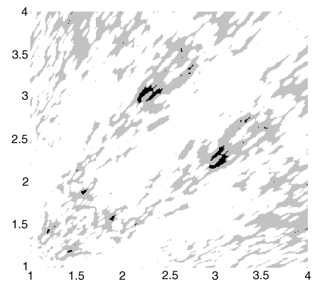

Vil også anbefale at du ligger dig inde i "Bolt" område;
http://www.acoustics.salford.ac.uk/acoustics_info/room_sizin g/?content=methods
Feks 1:1.26:1.59 Det kan dog være en udfordring at lofthøjden bliver ret høj for en kælder hvis du skal have en passende

Super link du der fandt MHenckel !
room_sizing
De sorte pletter er den mest optimale dimension.
vh Hans Lund

room_sizing
Magler der ikke en dimension?
Til top Vis knaldhætten's Profil Søg efter andre indlæg skrevet af knaldhætten
