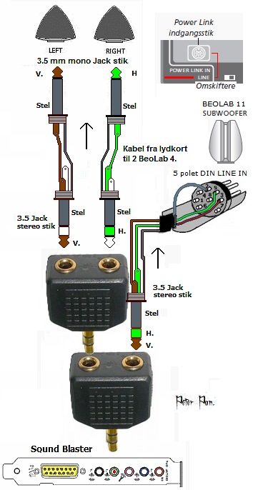

Jeg har 2 beolab 4 sat til min pc men syntes at der mangler lidt bass så vil gerne ha sat en beolab 11 til.
Problemet er bare at beolab 11eren bruger et powerlink kabel til at tilslutte.
Jeg har kigget lidt rundt på nettet for at finde et kabel der går fra powerlink til jack eller phono og det eneste jeg har kunne
finde er et kabel der går fra powerlink og mono til 1 phono og sådan et kabel koster 250,- for en meter :S
så ville lige høre om i har nogen ide til hva der er lettest, billigst og bedst til at koble en beolab 11 til en pc.
jeg bruger dette lydkort til min pc hvis det har nogen betydning :) http://us.store.creative.com/Creative-Sound-Blaster-XFi-
Surround-5.1/M/B0044DEDCA.htm

ville jeg kunne sætte sådan en fætter her til en beolab 11 og så bare jackstik fra den og til mit lydkorts c/sub udgang og så
virker det? eller hvordan ser det ud med det? :)
http://www.av-cables.dk/minijack-adapter/5-pin-din-han-3-5mm -minijack-hun.html
SEBBE

Hej LGI0809
Du kunne jo forsøge selv at lodde kablet. Her kan du se hvordan det er termineret.

skal 11eren og 4erne sættes i samme udgang? mit lydkort er jo en 5.1 så kan man ikk bare sætte 11eren til c/sub udgangen?
og ville man kunne bruge minijack adapteren som linket til i tidligere kommentar? :) og tak for svaret :)

En PC sub udgangen levere som regel et monosignal. I et B&O setup vil
BL 11 få et stereo signal. Derfor, men det bestemmer du jo selv.
