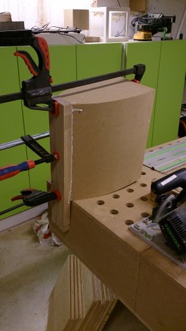

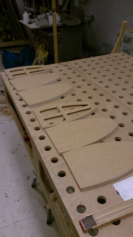

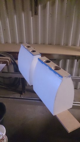

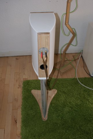

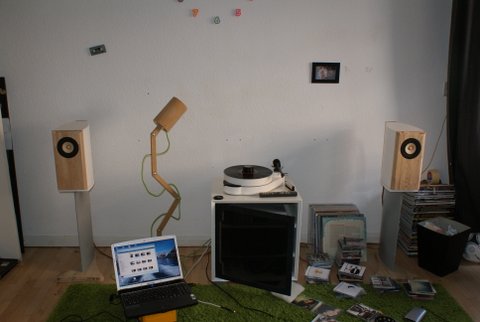

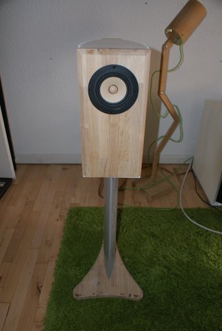

Hey folks.
Er i gang med et lille lækkert fuldtone projekt, og tænkte jeg ville poste et par billeder af processen.

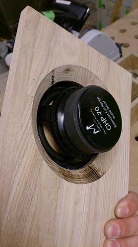

Mark Audio CHP-70 paper cone. En knivskarp enhed. :)

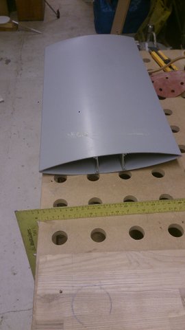

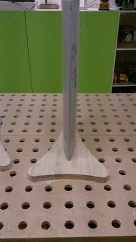

Selve alu søjlen kommer faktisk fra solskærme fra Kastrup lufthavn.
Her et par stykker afskær fra jeg arbejde der for en tid. :)
Tænker de skal fyldes med sand.
Nu skal de spilles til, og så er der lige en omgang finnish der skal laves. Der kommer massiv ask på top og bund HT som front baffel, og bag. Stander søjlen bliver malet hvid, og der skal laves lidt småting hist og her. Alt i alt ender dette projekt hvis som ønsket. De spiller fantastisk. Vokaler er så nære og detaljerede. Bund er der ikke masser af, men trods alt mere end jeg turde håbe på. Lydbilledet harmonerer ret godt.
