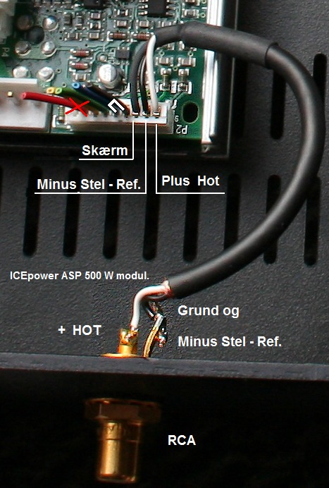

Sendt: 28 Januar 2014 kl. 10:26 | IP-adresse registreret
Hej MadsC
Her ser du hvordan det ene af mine ICEpower ASP 500 moduler er connectet.
Har kørt i 7 år nu uden at have været slukket, kun når vi er på ferie.

Sendt: 28 Januar 2014 kl. 12:02 | IP-adresse registreret
Ok takker Har lavet det på den måde.
JST 9-pole PH-connector
Skal pin 6 og 5  forbindes sammen?
