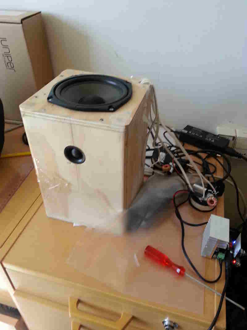

så har jeg lavet mig et testkabinet.
test opstilling så delefilteret kunne laves. (der sidder også en diskant på
modsatte side.)

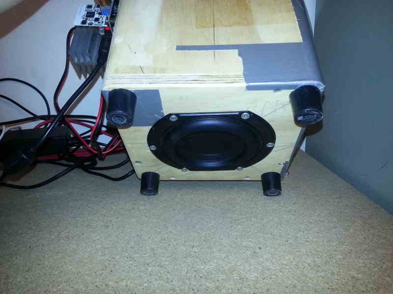

nu også med slavebas.

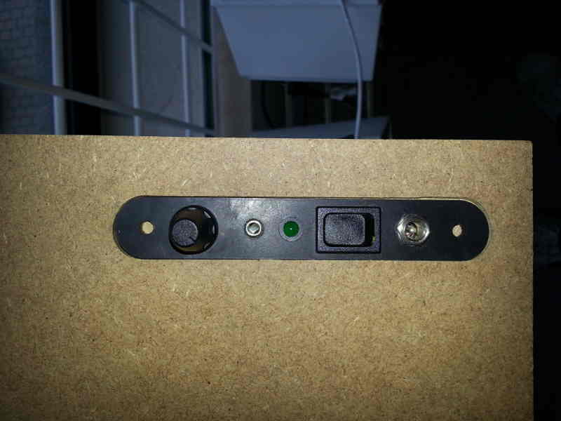

Var forbi fablab i Valby og fik laser skåret et kontrolpanel i 3mm akryl.

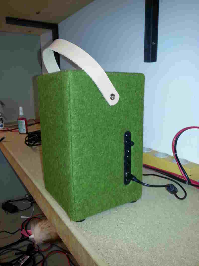

Svigermor var forbi og sy et overtræk til højtaleren.

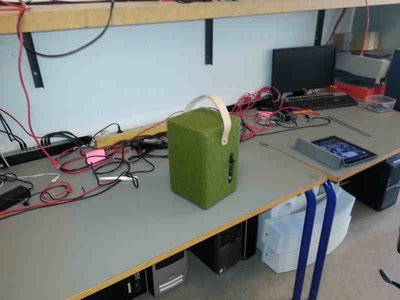

Farven valgte konen, grøn passer godt i køkkenet. (ja dér har jeg ikke noget at skulle have sagt)
Så er "mosklumpen" (som vi kalder den...) færdig og den spiller over alt forventning og den kan uden problemer fylde en stue med
lyd, og bassen er meget fyldig (uden at være rodet) af et så lille kabinet.
spille tid på batteri ved normal baggrunds musik højde ca. 13 timer.
