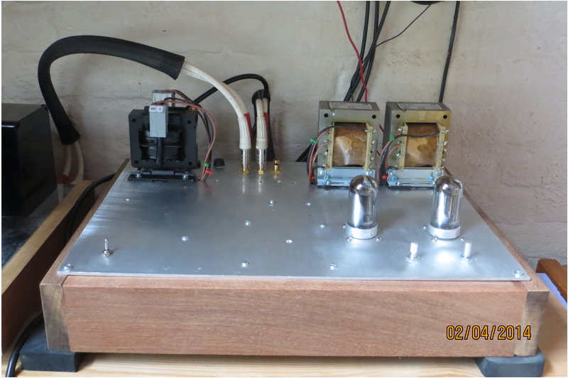

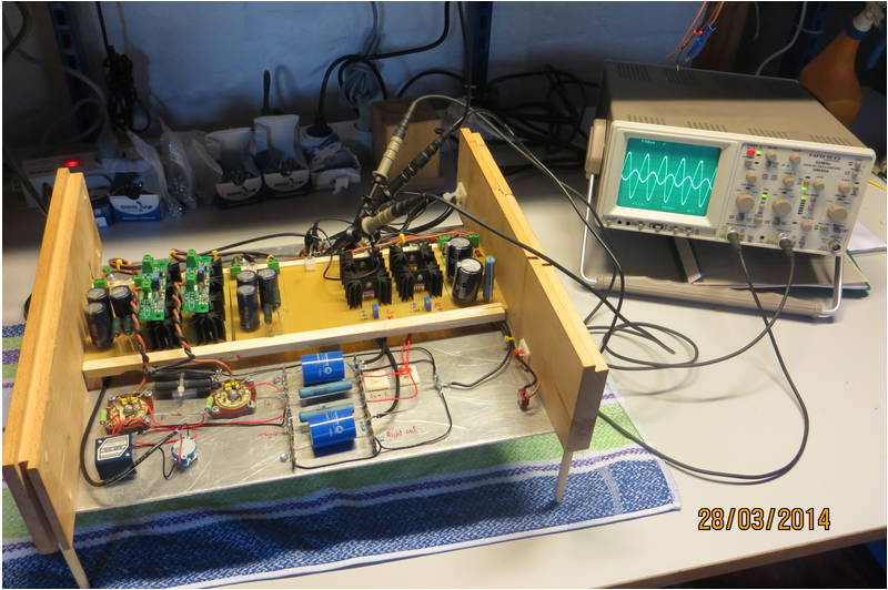

Så kom der gang i min første helt egen lavet rør preamp.
Den er baseret på 4P1L som er et Direct Heated Pentode rør som er koblet i triode drift.
Det er et fantastisk bøvlet radio-rør 4P1L og jeg kæmper en sand kamp med at begrænse dets evne til mikrofoni.
Alt er på forsøg stadiet med lyden der kommer ud er ganske enkelt ubeskrivelig fantastisk.
Har aldrig hørt så realistisk gengivelse af violin og bækkener og bassen er et kapitel for sig selv.
Den er ikke så B&O agtigt at se på, men efter en sand kamp om at få den op og stå, vil jeg lige spille på den nu.

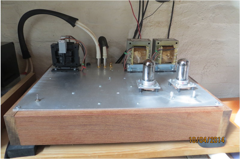

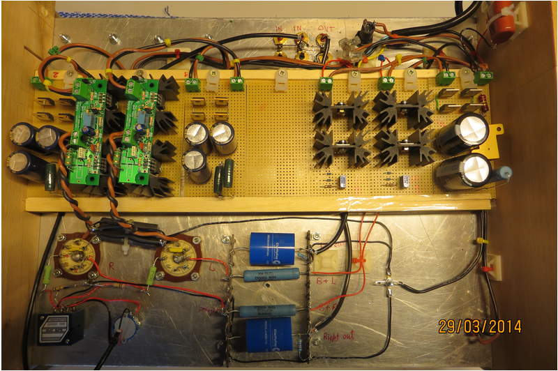

Nyt Design :-) Fik ikke lige pladeseret rørsoklerne helt lige.

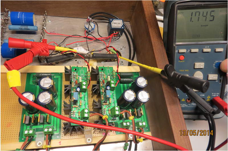

Det var i denne test forstærker lidt vigtigere at få kontrol over lyden med korte ledninger fra Rod Coleman regulatorene.
Kører med 91 Volt på B+ , 1.7 Volt på gløden. Glød og B+ er ultra stabilt og varierer kun 0.5%.
Mikrofoni, fra dette nok mest bøvlede rør er under kontrol..
Kan komme en lille smule, men når man først hører lyden, så er det egentligt mindre væsentligt.
Tror ikke selv man kan tæmme det helt, men det er blevet ganske acceptabelt.
Skal dog lige have afkoblet trafoer med de samme "silent Blocks" senere.
Volume og omskifter skal jo sikkert også senere monteres i forplade.

Det alle første spillende prototype , med alle dens mangler.

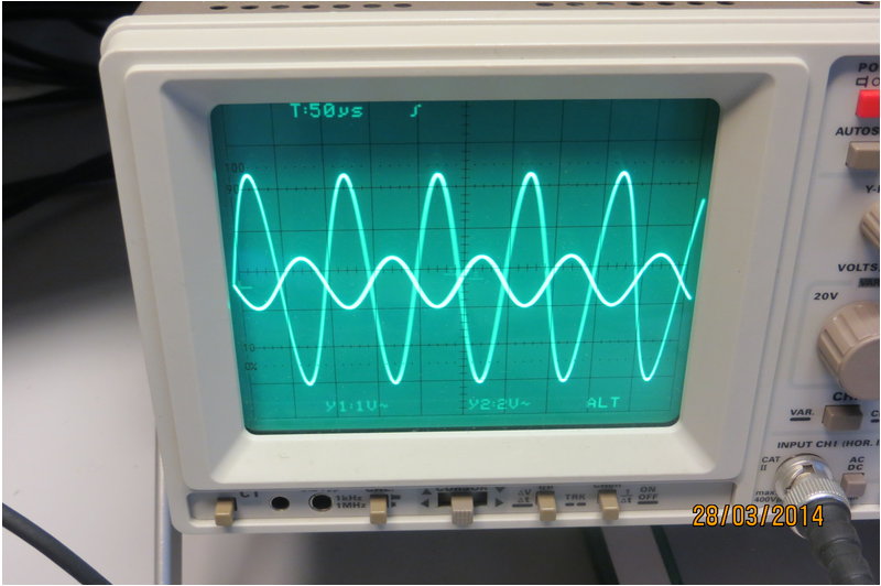

Samme med et scope billede på 250K hz
Scope billede på 250K hz

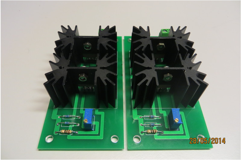

Test af PBC for Heater.

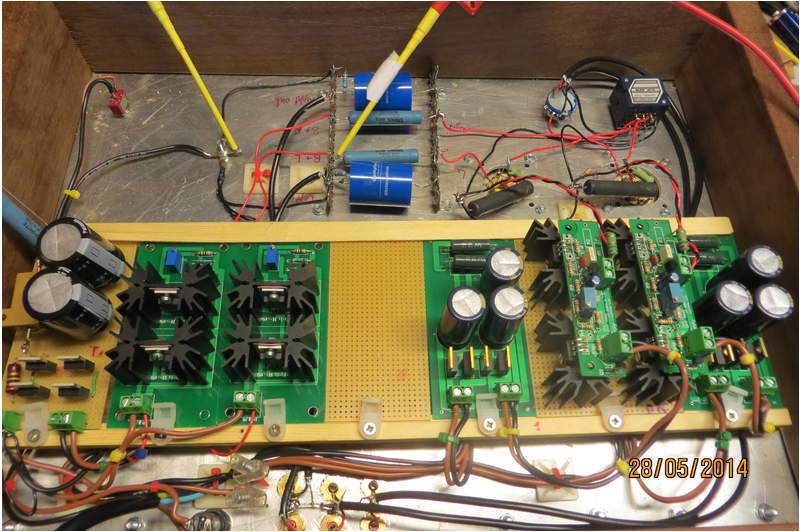

Forstærker indvending med Heater monteret.
PBC board for gyrator.
Begge PBC kørende i Forstærkeren.

Husk på at Rod Coleman skal have 5volt ind + 1.7-2.1volt 4P1L + ca 4.6 hvis du bruger
en 8Ohm som katode modstand...
Det er noget mere hvis du bruger en 15Ohm. Derfor har jeg de multi tapped ELMA trafoer på
til gløden... Kan så nemt lave en version 2....

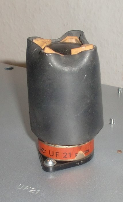

Problemer med mikrofoni, så gør sådan her:

Hej Dmfs.
Ser spændende ud, med det vil ikke tage alt på 4p1l...
Har virkeligt prøvet at "pakke" rør ind.. "Silent Blocks" 100% gummi
afkobling fra top-pladen gav mere....
/Michael

Lige et spørgsmål,,,bruger du en fælles B+ forsyning,,eller en til hver kanal ??
jeg har begge muligheder ,men er ikke sikker på om der er noget at hente ved det
har fundet nogle 100w tykfilm modstande 15ohm til Coleman regulator,,,heater
nogen kommentar til disse ?
http://dk.mouser.com/ProductDetail/Arcol/AP101-15R-F-50PPM/?
qs=sGAEpiMZZMu61qfTUdNhGyY561EHKYcmCfkzF3rK2cLc22Mo6wdjLw%3d %3d
mvh Bjarne

Hej Bjarne...
Jeg har en fælles forsyning til B+... Da jeg bruger en mur skille
trafo 63VA, tror jeg ikke der er meget at hente ved separat
Forsyning...
