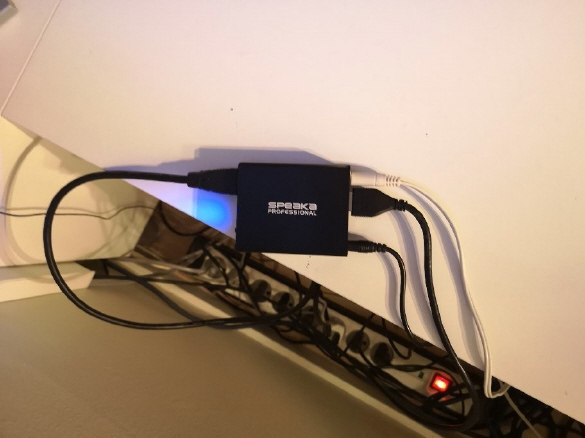

Sendt: 10 Januar 2020 kl. 21:58 | IP-adresse registreret
Så virker det...
Nu kører jeg lyd til fjernsyn OG samtidig lyd til forstærker skulle jeg ønske dette. Super fedt. Det betyder at min kone og børn ikke skal rode med at tænde for forstærker for at få lyd ud af PS4'eren som jeg lidt havde frygtet da jeg troede at den måske ville sende al lyd videre og så kun smide billede videre til fjernsynet, men nej, heldigvis ikke.
Næste opgave kunne så være at bruge toslink udgangen til en ekstern dac inden det sendes videre til min gamle BeoMaster forstærker, men det er et helt andet projekt
Tak for hjælpen allesammen.
