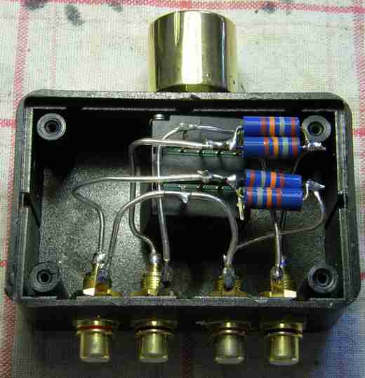

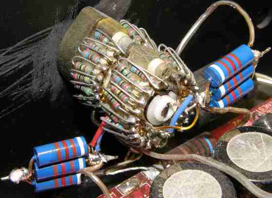

du skulle prøve en sjond regulering med gode modstande så vil du hurtig finde ud af vor vigtig det er med gode modstande i signal vejen, jo bedre martriale og store modstande giver mere hul igenem til lyden
her er en måde og gøre det på de blå modstande er riken 1w til sjondt reguleringen
her er det med et alemelig potmeter Noble, modstande Audio Note 2wter
her er det rigen modstande 1w

Hej Priboj
Tak for invitationen, det ville være vildt hyggeligt, men der er nok lidt langt, jeg kommer fra Horsens, og kommer ikke til storbyen så ofte.
Vedr. staveriet, så er det altså sådan at nogle af de største genier her i verden har problemer med stavningen, så det er noget så ligegyldigt i min bog :-)
Men det er da lige over, hvis du skulle komme i nærheden af Horsens, så er du velkommen.
Men jeg er lidt i tvivl om hvordan man laver sådan en shunt.. Det ser ud til på billedet at potmetret er kortsluttet?? og at der er en fast modstand i signalvejen. Det er lidt for kringlet til min hjerne..
Er der en kort forklaring?
Venlig hilsen Henning

nhj4
Indlæg: 3481
Sendt: 02 September 2009 kl. 14:22 | IP-adresse registreret
hej Hening !
kan du bruge det her til noget
erlingt
Indlæg: 1532
Sendt: 02 September 2009 kl. 14:38 | IP-adresse registreret
Hmm, som jeg lige opfatter en shunt regulering, så vender nhj4's forbindelser omvendt - men det er ikke sikkert, det betyder noget for lyden.
Men prøv at se og læse mere om princippet her: http://wduk.worldomain.net/forum/showthread.php?t=198
nhj4
Indlæg: 3481
Sendt: 02 September 2009 kl. 14:47 | IP-adresse registreret
det er da godt nok en anden måde og lave det på, jeg kan desvære ikke læse vad der står jeg er ikke god til andre sprog
erlingt
Indlæg: 1532
Sendt: 02 September 2009 kl. 14:54 | IP-adresse registreret
Tja, jeg ved heller ikke om det ene eller det andet er korrekt. Men det væsentlige - og det er jo opfyldt i begge koblinger - er vel at lyden IKKE skal passerer gennem pot-meteret.
Så man kan jo prøve sig frem og hører hvad man synes lyder bedst
tube mania
Indlæg: 2380
Sendt: 02 September 2009 kl. 14:56 | IP-adresse registreret
Den er vist go nók...når den er drejet højre om er glideren længst fra stel...altså mindst mulig dæmpning.
