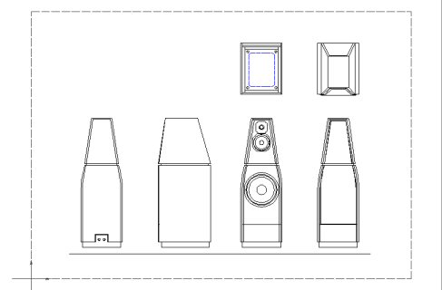

Så skal der jo gang i noget nyt - så et godt "lille" 3-vejs system er ved at tage form.
Jeg har arbejdet lidt på designet - (selvom det måske ikke ser sådan ud) - men jeg vil gerne have kommentarer eller forslag.
Systemet kommer til at bestå af:
  • 10" Vifa bas i lukket system (Q = 0,85)
  • 5" Audax HM130CO mellemtone
  • 1" Focal TC 90 Dxi inverteret dome diskant
Delefilteret bliver et 18/24 dB/oktav filter med forholdsvis lave delefrekvenser.
Jeg har en prototype kørende - som lyder rigtig godt - men Bechs projekt har vist, at der kan opnås endnu bedre integration mellem bas og mellemtone.
De endelige justeringer skal dog først laves, når det endelige kabinet er på plads.

Hænger de 2 dele sammen ?? .. eller kan du tage og sætte toppen et andet sted ?

Det er to-delt. Det er lettere at styre ressonanser i to mindre kabinetter end i et stort - det er også lettere at transportere.
Mange synes, at lukkede systmer kan lyde lidt komprimerede - og det sker let med under-q´ede systemer. Hvis man laver det lidt højere, som kommer der mere kant på - og der er stadig MEGET bedre impulsgengivelse end i et basreflekssystem.

Jeg arbejder selv på et todelt system, der faktisk ligner dit lidt. Toppen er pyramideformet, og bassystemet bliver en firkantet kasse. Som færdig ligner det meget formen på din tegning.
Jeg har dog valgt et 2,5-vejs system 12dB/oktav med:
Diskant: Scan Speak 9700
Mellemtone: Scan Speak 18W8546
Bas: Scan Speak 18W8546-02 (faseplug model)
Bliver det ikke en frygtelig masse komponenter der skal bruges hvis du vælger et 18/24 dB filter?
Hvor lave delefrekvenser havde du tænkt dig?

Jeg anvender 18 komponenter - incl en sugekreds og en halv impedanskorrektion. Så det er ikke så slemt.
De 18/24 dB/oktav er jo akustisk - hvis delingerne bliver placeret rigtig, behøver man ikke anvende 4 komponenter for at lave en 24 dB/oktav deling.
Men stejlere delinger kræver meget høj præcision - ellers falder det hele fra hinanden. Men kan man få det til at holde sammen - får man bare utrolig meget dynamik - eller rettere stilhed mellem tonerne, med deraf følgende rum  og detaljer.
Men det kan efter min mening ikke laves uden måleudstyr - og lige så vigtigt et rigtigt simuleringsprogram (CALSOD).
Delefrekvenserne ligger pt. ved 300 og 2500 Hz.

Når du deler ved 300Hz til 10" bassen, får du så ikke lidt problemer med overgangen til bassen, når den er placeret så langt fra dome/mellemtone?

Ikke hvis du ser det i forhold til bølgelængden:
Ved 2500 Hz er bølgelængden ca. 13,5 cm - og diskant/mellemtone sidder med 12 cm afstand. Dvs. forhold 1:1
Ved 300 Hz er bølgelængden ca. 113 cm - og mellemtone/bas sidder med 37 cm afstand. Dvs. forhold 1:3
Så det skulle ikke være et problem - og er det heller ikke i praksis.
