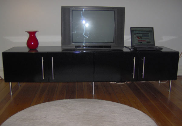

Ormen
Indlæg: 221
Sendt: 23 December 2006 kl. 12:32 | IP-adresse registreret
Måske jeg lige skuulle lukke mit projekt her.
Møblet er færdig, jeg valgte at købe nogle rustfri stål ben+greb istedet for de andre.
Resultatet er flevet helt ok og møblet fungerer som det skal i hverdagen.

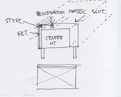

Nu nævner du jo jalousi låger og det er jo en lidt kompliceret konstruktion.
Den kører jo i et fræst spor på indersiden af møblet og det skal dælme være pas kram for at det spiller. Ellers skal du jo have nogle lister til at sætte på møblet som danner dette spor istedet, men de ville skæmme mere en andet.
Et alternativ kunne være at modificere og montere et rullegardin med din filt istedet, og så placere dette ca 10cm inde i møblet i toppen selvføljelig altså bare for at det ikke ses da det jo fylder lidt.
Derefter skal du montere et styr i toppen som filten kører hen over.
Til styr ville jeg nok anvende en 10-12 mm alu rør.
Bor evt et par huller til styret i siden så alu røret går ca 0,5-10mm ind i siden på møblet og derfor slipper for div beslag.
Tror dette ville være mit alternativ.
Tror lige jeg skal lege Jørgen Clevin lidt. coming up......
Håber du kan følje mig lidt her.
