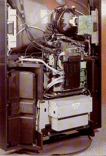

Jeg har længe gået med tanken om at modificere mit 28" B&O Avant fjernsyn. Modificeringen skulle bestå i at udskifte den indbyggede video med en harddiskoptager!
Er jeg ude på dybt vand her eller er det et projekt som skulle være muligt?
Jeg har søgt meget på nettet, men ikke rigtigt fundet noget brugbart. Så nu prøver jeg her.
Nogen som kender nogen der har forstand på B&O?
Jeg er ikke helt tabt rent teknisk og er klar til at ofre min Avant (den bliver nok snart skiftet ud med en LCD).
MVH Allan

Jeg har haft bagbeklædningen af, flere gange. Videoen sidder som en del for sig selv, og er ligeledes forbundet udvendigt på kabinettet, via scart stik.
Min usikkerhed ligger lidt i om jeg umiddelbar kan pille videoen ud, og fjernsynet så vil virke bagefter?
Pladsen skulle ikke blive noget problem. Der er god plads forneden i kabinettet.
På fjernbetjeningssiden er der også flere muligheder, så det bekymre mig ikke.
Hvis projektet kan lade sig gøre er det en god levetidsforlængelse af fjernsynet. Især lyd og billede fejler jo ikke noget.
MVH Allan

Du kan godt pille videoen ud, og stadig se tv. Dog skal jeg ikke udtale mig om hvordan du integrerer den ny HDD-optager. :)
bøje
Bruger siden: 19 September 2003
Indlæg: 550
Sendt: 11 Marts 2006 kl. 00:19 | IP-adresse registreret
Det skulle ikke være noget problem, du kan sagtens pille videoen ud og bruge TV'et derefter det har jeg gjordt mange gange når en avantvideo skulle til rep. men jeg tror ikke du kan bruge V.tape tilslutningen til noget, men du kan jo købe et kit fra www.oneremote.dk til stortset hvilken som helst DVD/HDD optager og bruge din BEO4 fjernbetjening til at styre den med, så med lidt klippe klister skulle det nok kunne lade sig gøre. god arbejdslyst.

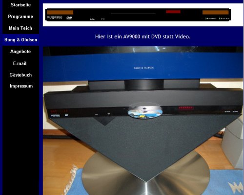

Jeg er dybt fascineret over denne mands evner til at modificere b&o,
en evne jeg godt gad at have. Se på dette link, og lad os se om du
kan blive inspireret, selv om det ikke er et AVANT TV, men et
Beovision AV 9000 TV, som får DVD indbygget.
Aktiver Bang & Olufsen

Ja, jeg er enig, denne Ulf kan nogle ting med B&O. Hvor er den danske version af Ulf?
Jeg mailede lidt frem og tilbage med ham i går. Generalt siger han at der er mere plads i AV9000, og at det kræver lidt mere mekanisk arbejde med en Avant, dette vil nu ikke vil afholde mig fra projektet.

Jeg har også kikket lidt i min AVANT da jeg havde en.
Jeg kom frem til at et projekt som dit "let " lader sig gøre.
Videodelen er en total seperat del.
Den kan pilles ud og tvet fungere fint uden. Der efter kan du indbygge hvad det skal være i hullet om det så var en venyl pladespiller.
Der er bare et lille men. Du kan ikke ummidelbart kontrollere det nye udstyr gennem avantens fjernbetjeningsøje.
Originalt kontroleres alle videoens funktioner gennem scartstikket - mener der er databenet vidstnok ben 19.
Men jeg er næsten sikker på at det kan lade sig gøre at "snyde" vha lintronics fantastiske produkter.
Held og lykke med projektet.

Ja, det med det infrarøde øje fra den HD recorder jeg nu vælger, har jeg også tænkt lidt over. Havde overvejet om ikke det kunne sidde bag højttaler stoffet, et eller andet sted. Ellers må det bagved eller på siden af kabinettet.
Lintronics lille kasse er ret kraftig når den sender ud i lokalet, så den skal nok kunne ramme et eller andet....
Min tanke var at splitte HD recorderen af og så placere de forskellige dele i rummet efter VHS maskinen. DVD-drev, print, strømforsyning, harddisk og evt. display. Stikforbindelserne skulle selvfølgelig føres ud bag på kabinettet.
MVH Allan
