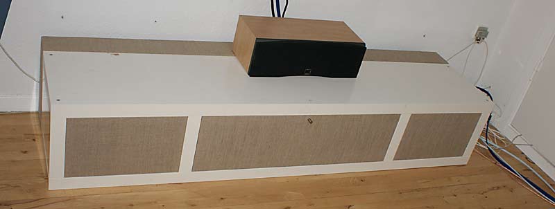

Jeg synes lige jeg ville dele mit lille rack projekt med jer.
Da jeg skal flytte om 2 mdr. til en ny bolig og er træt af af se på visse dele af mit hjemmebio setup, tænkte jeg at jeg ville prøve at lave min Ikea Lack reol om. Ja jeg kunne da også bare have købt en frislev rack, men det er jo sjovere at lave noget selv og langt billigere ikke mindst. Reolen havde jeg i forvejen, derudover har jeg købt for 120 kr hør stof og en mdf plade til 165 kr

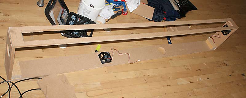

Meningen er at den skal op at hænge på væggen, men da reolen ikke er så dyb (38 cm) kan man ikke have plads til surroundreceiver pga  stik og ledninger mm. Så jeg har tænkt mig at forlænge den yderligere 12 cm bag til, hvor der så også bliver monteret 2 stk. 80mm blæser til køling. Bagforlængelsen bliver ligesom lågerne betrukket med hør-stof.
På reolen er der plads til 1 stk Dali concept 2 i hver side og i midten er der lige plads til min surroundreceiver, hd-dvd og hd recorder.
Hele hærligheden skal hænges op på 2 store vinkeljern, der går ind under den øverste hylde, så man ikke kan se dem. Jeg har også forstærket reolen med 8 vinkelbeslag så den ikke braser sammen.

Lack reol standart.

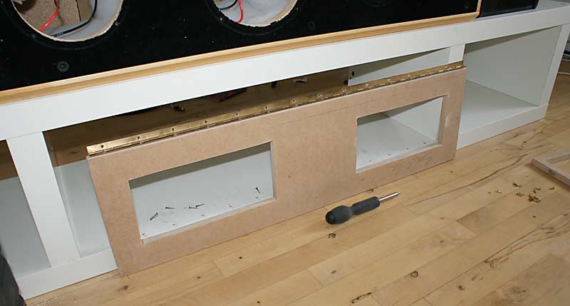

Midterste låge
Låger til siderne

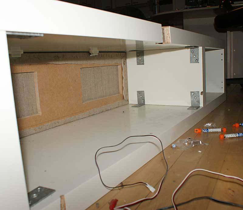

Midterste rum set bagfra

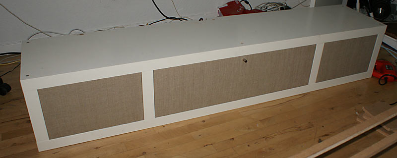

Lack reol med de nye stof låger
Bagforlængelsen, skal også betrækkes med hør stof.

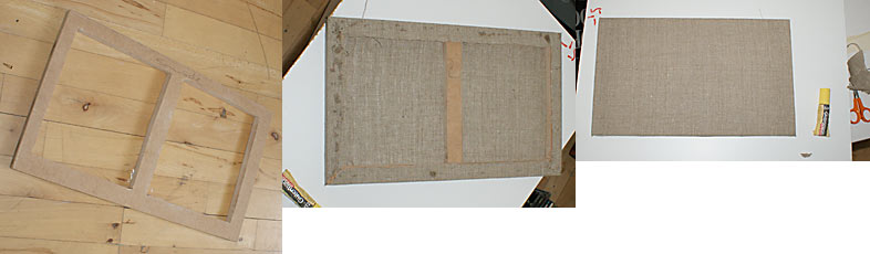

Nåh kom lidt vidre med projektet idag, jeg fik samlet bagdelen færdig og betrukket den med hørstof.
Jeg har ikke monteret bagdelen på selve reolen endnu, det kan jeg ligeså godt vente med til jeg er flyttet, jeg gider heller ikke at hænge den op på væggen, da den alligevel skal ned om 1½-2 mrd.
Næste led i planen bliver bliver at dække huller efter skruerne samt og beklæde center-højttaler med højglans hvid folie og betrække frontstoffet med hørstof

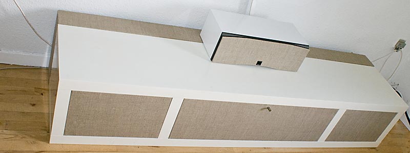

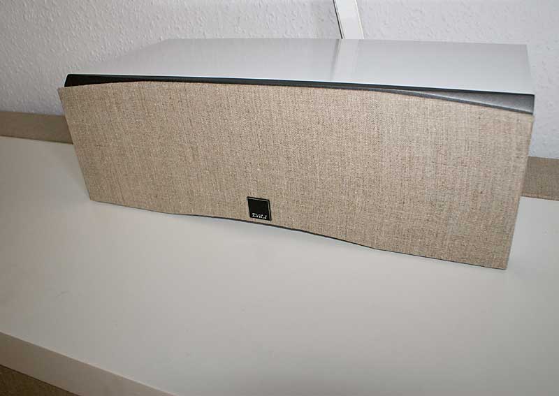

Så blev det stortset fædigt, skal bare op at hænge, men det bliver som sagt først når jeg er flyttet.
Jojo det er stadig en Dali
Hele projektet har vel tage ca 20 timer, men jeg er heller ikke håndværker, eller har nogen form for håndværksmæssig baggrund.

Sendt: 08 Oktober 2008 kl. 17:47 | IP-adresse registreret
Jeg synes at det er overordentlig god stil at du har videreført stoffet til din centerhøjttaler!
Det er du sku sluppet godt fra!

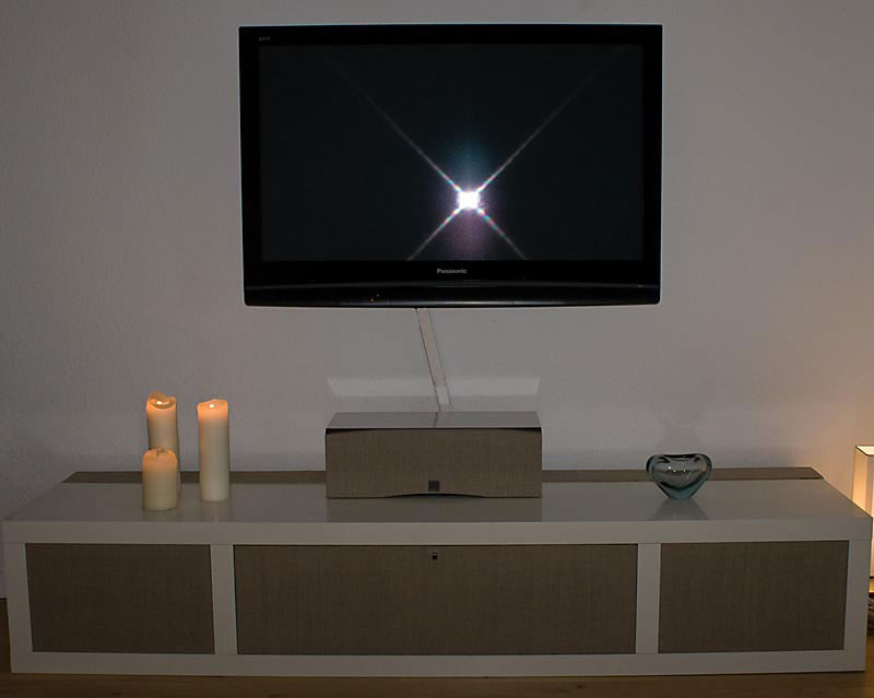

I får også lige et foto med lidt aften stemning

Jeg har sat blæserne omme i bagstykket fordi, jeg håber det vil give et godt airflow når den kommer op at hænge. I lågerne er der store åbne passager bag ved stoffet, så der er rig mulighed for at trække massere af luft ind der. Så er ideen at luften kommer ind foran og bliver blæst ud af blæserne bag i. Jeg har øget antallet af blæsere fra to til fire, fordi de er så støjsvage at man ikke hører det, og for at få et optimalt airflow, alle blæser vender så de blæser luften ud fra reolen.
http://computerbutikken.com/shop/smartcooler-lfm1580l-217p.h tml
Målene på bagstykket er 12 cm i dybden og samme mål som reolen i længde og højde. på billede længere oppe er der en stor udskæring på den øverste del af bagstykket, denne udskæring blev jeg nød til at forstærke med 3 klodser forskudt inde imellem, fordi udskæringen blev alt for ustabil med det store hul i midten. Ligeledes er der sat to tværstivere i fra bunden til toppen for at holde det stabilt.
De indvendige mål er, rum i siderne: brede=41,1cm højde=25cm, miderste rum: brede=87,2cm højde 25cm. Dybde på reol med bagforlængelse er 50cm.
