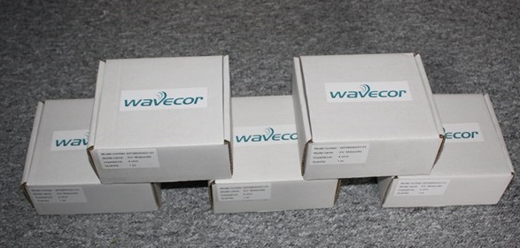

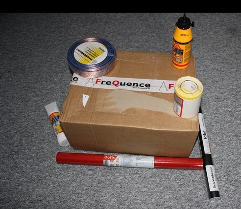

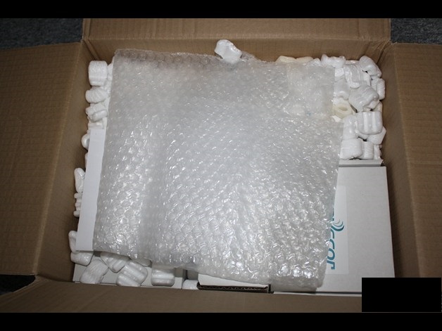

Hej H4A!
NU er mine enheder kommet hjem og jeg skal på lørdag til at lege med kabinetter men at dette ikke er i dag hindrer mig jo ikke i at oprette forumet i dag
Jeg har tænkt mig som fronter at bygge et lille sæt TQWT kabinetter efter råd fra Ulrik her inde fra, udover det vil jeg bygge et sæt baghøjtalere, og en center.. Disse kabinetter er dog ikke bestemt endnu.. Centeren bliver måske også et TWQT kabinet.. Dette for at få ens samt bedst lyd i front.. Baghøjtalerne bliver MÅSKE et sæt lukkede kabinetter fordi det bare er baghøjtalere.. evt et lille portet kabinet, dette er dog ikke på nogen måde anbefalet her inde fra, men fordi det bare skal være et sæt diskrete baghøjtalere overvejer jeg det.
Flere billeder kommer
