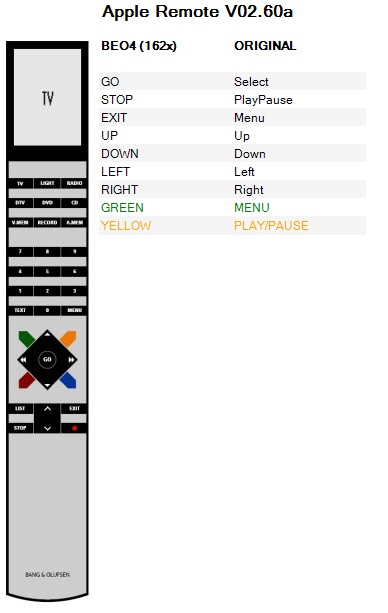

Hej hejman - som du kan se fremgår "Apple Remote" allerede i PUC-listen.
Det er ikke, og har ikke været muligt hos mig at se dine 2 billeder. Såeeee

Peter Pan, helt okay - og tak for dine input!
Dejligt med en forklaring af "mappingen" for jeg var faktisk i tvivl over hvilke knapper der var mapped.
