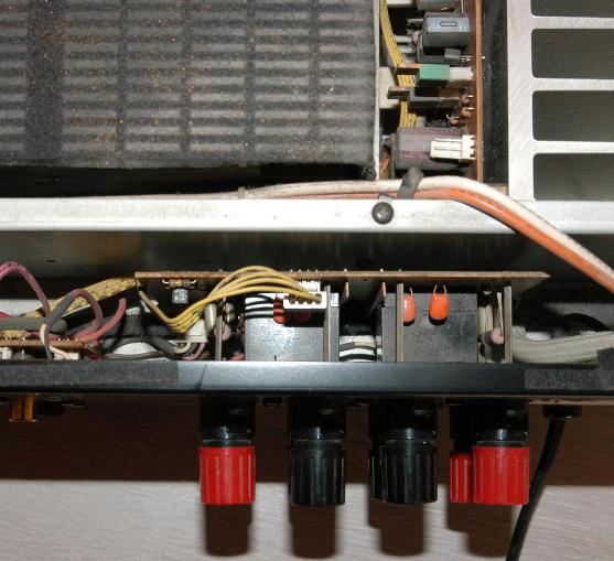

Det er jo et for- og effektforstærkersæt. Luxman C03 og M03.
Udgangsrelæerne - er det dem der sidder lige før terminalæerne bagpå? De to sorte "kasser" som ses på biledet?
Til top Vis Majamajken's Profil Søg efter andre indlæg skrevet af Majamajken
Sendt: 10 Juni 2013 kl. 10:06 | IP-adresse registreret
Yes ,
Prøv evt. at banke forsigtigt på dem medens den spiller, så kan du lynhurtigt høre, om det gør en forskel

Sendt: 10 Juni 2013 kl. 11:21 | IP-adresse registreret
Tak for hjælpen :o))
Jeg har prøvet, men ingen reaktion. derimod forsvandt lyden helt bagefter, og jeg prøvede at dreje/motionere alle knapper, og dsa jeg nåede til "Output Selector", og gav den motion, kom lyden i gen - og jeg kunne tydeligt høre at der skete noget når jeg drejede på den.
Output selector - her kan jeg skifte mellem 2 udgange "A" og "B", eller begge, samt høretelefoner. Jeg har ikke brugt den de seneste år .. kan den virkelig være årsagen?
Skal den også "bare" have kontaksrens og motion?
Og endu et amatør-spørgsmål .. hvis den skal skiftes- hvor køber man sådan noget henne???
:o))
Ja, problemet er netop at den ikke bliver brugt. Derved dannes der en belægning på kontaktfladerne som medfører dårlig forbindelse. En gang kontaktrens til at opløse belægningen og noget massage, så virker det sikkert fint igen.
