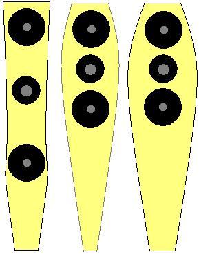

Der er mange muligheder... diapolito-speakers re-incarnated..
Blot for med paint at illustrerede forskellige udtryk en baffel kan give..
jeg kan vist bedst lide de 2 første....

Skal du gøre det "rigtigt tarveligt"..
så gør som SA... lav en ny baffel.. smæk den udenpå.. og vupti.. ranger-style.
Og så lidt finer / ny lakering hvis den ikke skal være sort.. og viola:
(Jeg tror nemlig også bare kassen er 13 cm. hele vejen op, og det kun er baflen der buer så fint så  fint...)
Du kunne jo starte med at prøve det af - det kan ikke koste så meget jo!
Blot 2 stk. MDF på 25 mm. eller noget!
Mvh. Offcourse

Netop - baflen sidder udenpå det regulære firkantede kabinet - som en slags "flydende" baffel.. det er der flere der bruger for at afkoble lyden fra siderne på kabinettet bagud.
Så den idé er sikkert slet ikke så ringe enda

spids i begge ender
spids i toppen
Flad i begge ender
PS. gaffa tapen er lidt overkill måske, det er bare for at gøre det lidt lækkert

2x spids eller 2 x flad... midt imellem spiller ikke.
Hvad med "buet" begge ender?.. så der er noget at klippe efter
Mvh. og god klipning
