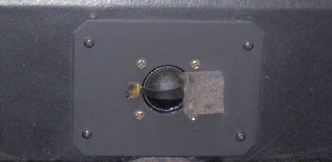

 Der har været en del snak om at diskanten på A2 og A3, som er en Audax, skulle være peaket. Men Peter Snell ville næppe vælge en sådan, da det jo ville sætte præg på hele diskantens klang iøvrigt. Se bare metal diskanterne. Korrekt opstillet får man en helt problemfri klang uden unoder. Bøjlen er der for at øge spredningen betragteligt, ved at hæve den øverste top, så man opnår en ret frekvensgang op til 25 grader ud til siden. Desuden dæmper den også en tendens til at gøre for meget opmærksom på sin eksistens ved at have en vis fremadrettethed, som mange domer jo har. Bøjlen er bredere mod lytteren og vil derfor give lidt diffraktion på den yderside mod lytteren, at Snell derfor har påsat filtpuden til at undgå dette. Filtpuden skal vende mod lytteren, ikke bort fra denne som mange har troet. A,A2 og A3 består af en højre og en venstre del. Det står bag på hvad der hvad. På den første A model med en anden Audax diskant, brugte Peter Snell en lille plexiglas ramme foran domen hvor der er et hul i midten. I det hul påsatte han et tynt stykke stof. A2 kender I jo og her kom en ny diskant, nye kondensatorer samt adgang til elektronisk delefilter. Type A skal og bør ikke vinkles men stå parallelt med væggen ellers bliver diskanten for ivrig. Husk også en lidt større lytteafstand end afstanden i mellem højttalerne. Hvad A3 angår kan jeg kun sige, at man ikke bør have bagdiskanten tilsluttet, da man får alt for meget øverste diskant, da diskanten foran jo har en eminent spredning i forvejen. Så nu håber jeg at I stadig nyder jeres gamle A`er ligesom jeg nyder mine A2.

Det er muligt at bøjlen er der for at øge spredningen. Men måske sidder den der bare for at holde filten på plads, så den ikke rører ved diskanten. Jeg har hørt at filten sidder forskelligt, selv på de samme udgaver af højttaleren. Jeg er ret sikker på at filten sad på ydersiden på mine A3, som jeg ikke ejer mere. Jeg er ikke enig i, at den bedste placering af filten er på den indvendige side.
Det er korrekt at bagdiskanten på A3 ikke bør være tilsluttet. Denne diskant er af dårlig kvalitet og på grund af det simple 6 dB filter spiller den med langt nede i frekvensområdet, hvor den påvirker diskanten i negativ retning.
Filten sidder på ydersiden på A3...... Og på indersiden på A2....

Det er forkert, at filtpuden sider forskelligt på henholdsvis A2 og A3. Det er den samme diskant enhed vi taler om. Den skal være på indersiden, altså mod lytteren. Det er i bund og grund en art sprede dingenot eller tuttiføjs om du vil. Men mange tak for din kommentar.
Angående bagdiskanter, så det på type C med den skrå front fra 83, der er den mest velykkede, da den er mage til den på fronten og den deles ved 15khz med 12 db og er helt uproblematisk i brug, hvis man stiller højttaleren mellem 30 50 cm fra bagvæggen og uden at vinkle dem. Type C fra 83 er nemlig en lille type A i bund og grund.

Hvis man læser dette indlæg om A3 på et svensk forum fremgår det også at filten sidder på ydersiden. Der er også målinger af frekvensgangen for diskanten.

Jeg giver ikke meget for de svenskere og nordmænd med deres udlægninger af snellerne. De har sgu deres egne regler og mærkelige ideer om hvad de gør (snellerne). Du kan roligt regne med det jeg har skrevet og du kan jo selv lytte til dem, når du har mulighed for det. Det er dog muligt, at A3`s diskant spiller lidt højere end A2`s. Men de bør have en let afrulning i den øverste oktav for den bedste klang i en stue. A2 har frekvensgang op til 20khz +- 1.5db i op til 25 grader fra 0 aksen specielt mod midten. Tak for din respons.
