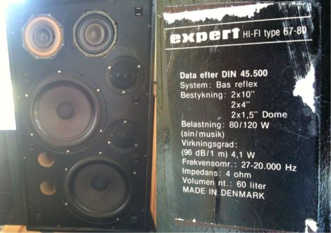

Men mine gamle højttalere (fra 1965) som bestod af et sæt med 2*10”, 2*4” og 2*1,5” og en Pioneer SA-706 forstærker (samme årgang vist) kunne godt levere noget bund. Den forstærker havde så også en ”loudness” funktion samt en drejeknap til bassen – ikke den bedste lyd. Men der kunne altså godt komme bund/bas ud. Den forstærker er måske også meget kraftigere en Denon AVR 1912…?
Mine gamle højttalere ;-) Ses her:
