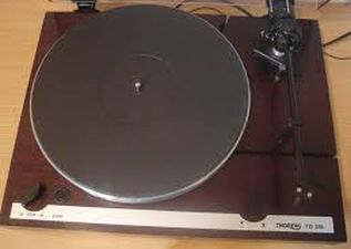

Jeg har tænkt mig at genoplive min fars gamle Thorens TD318 med TD21 arm. Jeg har i forvejen en nyere Pro-Ject med OM5
pickup, som ikke lyder fantastisk godt, og derfor vil jeg gerne investere nogle penge i at få den gamle Thorens tilbage fra de døde.
Den har ikke kørt siden 80'erne, og der sidder en OMB30 pickup. Spørgsmålet er om jeg skal vælge at købe en ny nål til
OMB30'eren eller om jeg skal investere i en helt ny pickup. Anlægget som jeg spiller på er en NAD326'er, en Cambridge RIAA
forstærker, samt B&W Dm23 højtalere. Det er bestemt ikke highend, men tænker at det hele kan komme til at lyde godt, med den
gamle Thorens støvet af på ny.
Jeg overvejer kraftigt at få sat en Denon Dl103R pickup på den. Jeg har hørt mange steder fra at disse pickupper lyder godt til til
Thorens pladespillere, samt at man får meget lyd for pengene. Jeg vil meget gerne høre Jeres mening om denne løsning, og er
meget åben for andre bud.
Mvh jakob

Har doktoren tilset nålen og fundet den uegnet til genopstandelse fra de døde - eller hvad? Tror du eller ved du, at den er for slidt? Det skriver du ikke om. At Thorens'en har været i hi, går da i hvert fald ikke ud over nålen, så det må være andre ting, der i første omgang skal inspiceres. Du kan være heldig, at den bliver glad for påny at være i aktivitet, men jeg ville starte med at gå på eBay og bestille en ny drivrem, medmindre du har en lokal leverandør. Hvis OMB30 har det ok til at komme i gang på, ville jeg vente med at fokusere på pu. OMB30 er faktisk god, prøv bare at tjekke prisen for en erstatningsnål. Det er, som om nogle mener, at Ortofon ikke er godt nok, - er det fordi, det er dansk kvalitet? Hvorfor ikke give den en chance, så kan du jo altid senere smide pengene over åen. Måske skal der lige pusles nogle detaljer på Thorens'en, men faktisk kan du være heldig, at udgiften til remmen er alt, hvad der skal til for igen at høre vinyllyd, og det gør vel ikke noget. Så kan du ofre lidt på at skabe hygge omkring lytningen, samt ikke mindst alle de fristende LP'er du finder brugt til små penge og i utallige tilfælde stadig i acceptabel tilstand. På med hyggen. Og noget der bevæger sig.
Janop
Bruger siden: 16 Marts 2008
Indlæg: 436
Sendt: 21 Maj 2016 kl. 19:30 | IP-adresse registreret
Når den har stået stille så længe trænger den til olieskit i lejet, og gummi mørner med tiden, så ny rem er nok påkrævet, og alt gummi i pu er også
mørt. så som minimum ny nål.
Jan O. Pedersen
Struktøren
Indlæg: 2522
Sendt: 21 Maj 2016 kl. 19:47 | IP-adresse registreret
Ny nål....? MM prøv en ortofon Bronze... MC den Denon du selv spørger om er ganske fin at starte op med... Og måske er det den du bruger?
Men ny rem, kan bestilles over nettet.. Ny olie i lejebrønden, rens ud med ørepinde eller bedre endnu køkkenrulle, og så et par dråber af det olie du
vælger... Jeg har brugt motorolie til en af mine, samme som min Octavia... Ganske udmærket, selvom der også er belæg for debatter for og imod
her... Nu har jeg noget olie der fulgte med købet af en Thorens TD 321, sæt tallerkenen på plads igen og du er velkørende i de næste 8-10 år eller
mere...

Sendt: 22 Maj 2016 kl. 13:30 | IP-adresse registreret
Tak for de mange råd.
Har prøvet at starte den op, men den vil ikke køre. Har åbnet den op og tjekket kablerne inde i, og kan ikke finde nogen fejl. Har
ligeledes prøvet at tilslutte den to forskellige strømforsyninger, uden held. Så ny ryger den ind til Hifiklubben og bliver
funktionsdygtig i 1. omgang. Så tager jeg en lytter på den OMB30'er der sidder på, og forholder mig til lyden i den.

Prøv evt at dreje manuelt på mortoren sådan lidt frem og tilbage. Den kan jo have sat sig. Glidekoblingen på pulleyen skal nok også have en dråbe olie, så den kører frit. Den skal jo aflaste remmen under opstart.

DL103R ville jeg nok ikke vælge til den lette arm. Et bedre og lidt billigere alternativ er DL301mk2 (som klubben ikke fører) der har højere
kompliance og indmaden er fra nyeste skuffe (bla. keramisk monterings plade). Jeg har prøvet den og bruger den som reserve, valgte den dyrere
DL-S1 til dagligt brug
OM5 er udstyret med en "billy" nål, hvor imod OM40 sammen med 540 er blandt de bedste gamle Ortofon pickupper. Det siger ikke så lidt.

start med at få skiftet remmen til din Thorens 318, den er både slap og mør
http://www.av-connection.dk/?PGr=5052
Derefter skal den have renset lejet for gammel olie, efter alle de år vil det klistre som spraylim = den kan ikke køre rundt.
Start med at tage plademåtten af , herefter tager du den yderste pladetallerken af, huske at afmontere remmen (du er ved at købe en ny rem til
din pladespiller ) Træk indertallerkenen ud og rens stubben med isopyl alkohol, rens lejebrønden med en polerklud med isopyl alkohol, indtil
der ikke er mere gammel olie tilbage, køb noget syrefri symakineolie og giv et par dråber til lejebrønden , herefter påfør et tyndt lag på
lejestubben, monter indertallerkenen i lejet igen og lad den falde på plads stille og roligt, snur den rundt med fingeren for at kontrollere om den
løber helt frit uden modstand, hvis det er tilfældet, er den klar til montering af ydertallerken og remmen,( ps. monter remmen først på
indertallerken)På sæt plademåtte.
Nu er din Thorens klar til lytte test, husk at rense pickuppen med pickupbørste og lidt isopyl alkohol før du spiller den første plade.
Velbekomme
Hifi hilsen Ramma

Jeg tvivler også på en D103r pickup til ovennævnte, den sporer yderrillerne dårligt og passer ikke rigtig til tonearmen
dine højtalere er til den fyldige side som jeg erindrer, så måske for sløv og tyk lyd til følge ?
Jeg ville med dit øvrige udstyr in mente, kigge på en god MM løsning som fås under 1000kr, f.eks
Audio Technica AT100e, AT95, Shure M97 eller måske en ny nål til din Ortofon, Shure'n er nok det bedste bud og fås hos Thakker for omkring 100Eur, OM30 Ortofonen kan utvivlsomt sælges på ebay.
Vigtigt at du sikrer solid support under din pladespiller, gerne en væghylde i vater eller et Ikea bambus skærebrædt som underlag evt m/pods
Du skal nok også ofre en ny drivrem til Thorens
