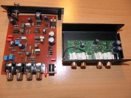

I den forbindelse blev der indkøbt en budget RIAA, en Pro-ject Phono box til kr. 575.-
Den har spillet igennem forskellige pickup forsøg, og egenligt fungeret fornuftigt, bortset fra at "ground" skruen brækkede af, og jeg måtte lodde ledningen direkte ind i box'en.
Jeg her her efterfølgende forsøgsvis indkøbt en anden budget RIAA, en REGA Fono mini til kr. 595.- som jeg i den grad er blevet positivt overrasket over. Lyden er væsentligt bedre fra denne REGA RIAA - mere detaljeret, og samtidig varmere.. Et helt klart bedre mix med min AT120E..
For lige at sammenligne komponenter, blev begge kasser åbnet og "inspiceret" :-)
Det er REGA til venstre og Pro-Ject til højre.
Uden at vide en hel masse om elektronik komponenter, virker REGA'en væsentligt bedre konstrueret....
I min vurdering mere "value for money" i REGA's budget RIAA.

Det er en svær sammenligning når man ikke kan se alle komponenter i detaljer.
Den til venstre er gammel teknologi med en meget billig og dårlig pertinax printplade som er bestykket med HMD (Hole Mounted Device) komponenter. Der er en del elektrolytkondensatorer som er en komponent der "slides" hurtigt. Resten af komponenter ser ud til at være i god kvalitet.
Den til højre er ny teknologi på en kvalitets printplade lavet i glasfiber, formentlig den gængse type FR4. Komponenter er SMD (Surface Mounted Device) og de kan monteres og loddes inline på en automatisk, men højkvalitets linie. Dette gør montagen billigere uden det behøver at blive dårligere kvalitet. Det er umuligt at vurdere kvaliteten af de enkelte komponenter, så skal man have typenummer, men kondensatorerne kunne sikkert være bedre, de kan være svære at finde i den rette kvalitet som SMD. Til gengæld er der kun 4 elektrolytkondensatorer.
Designet af kredsløbene betyder nok mere end det du kan se ved en visuel sammenligning.
