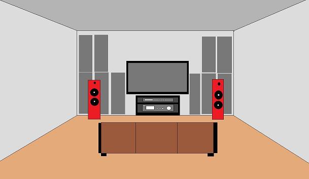

Står med et lidt kedeligt problem med bas der runger og buller i min stue.... nogen gode ider til hvorn jeg kan dæmpe det????
Har gode tygge tæpper på gulvet og lækker stor blød sofa og stol ellers sådan normalt indretning... og så har jeg "tappeseret" væggen bag højttalerne med sådan læredes rammer man normalt maler på... har også hjulpet lidt men ikke nok???

der er næsten 1 meter til bagvæg.... har hele dagen rykket frem og tilbage.... men der er stort set ingen forskel.... men lydbilledet er super fint :) bare bassen der er lidt røv....

Bass ned til 60-80 hz kan du (og bedst) behandle med traps i enten hjørner eller i first-reflections. Chunks eller andet i hjørner vil være super. Under dette frekvensområde er det næsten kun EQ, som virker, hvis ikke du vil have enorme mængder dæmpningsmateriale. Tjek Antimode-8033 som til "ingen" penge gør et fint job - inkl. problemer i time-domain.

Har brugt kærsten igår til rykke rundt i stuen med en dyne holdt op forskelige steder hvor det lyd som om bulleren kom fra og hvor der var kraftig bas.... men inge effekt
Så har en ide om det er gulvet ???!!!
Så mandag må jeg i silvan og prøve at få fat i et par ordenliger tunge flyser... til under højttalerne... og se om det ikke virker.... ellers er jeg helt lost
