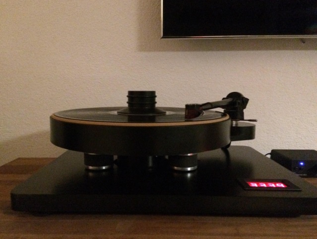

Den sidste pladetallerken jeg har fået lavet blev færdig i denne uge.
Den er lavet af 3 stk 20 mm tyk Aluminiums plade der er sat sammen til en 60 mm tyk Alu-tallerken, der vejer den nette sum af 12.8 Kg.
Det at pladetallerknen er sammensat af flere plader, har gjort den ret død når man banker på tallerknen, der er nærmest ingen resonans.
Miav
Indlæg: 547
Sendt: 07 Juli 2018 kl. 20:03 | IP-adresse registreret
Lige et par billeder af aluklumpen
Billedkvalitet er desværre ikke alt for god.
