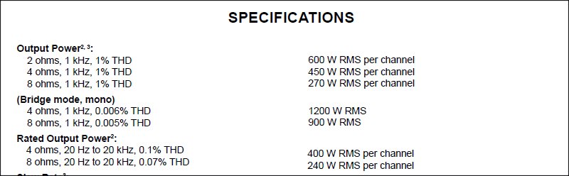

Når man brokobler en forstærker fordobler man spændingssvinget over højttaleren. er vi enige så langt? Effekten beregnes ved spændingen i anden divideret med belastningen. Den perfekte forstærker vil dermed firedoble effekten.
I virkelighedens verden kan man bruge effektopgivelsen ved 8 ohm og 4 ohm. Tag effekten ved 4 ohm og gang den med to. De to udgangstrin "deler" en 8 ohms højttaler mellem sig. Eksempel en forstærker med en effekt på 100W/8 ohm og 160W/4 ohm vil brokoblet yde 320W/8 ohm.
Hvordan stemmer det med dine oplysninger?

Kaj. skrev:
..... Hvordan stemmer det med dine oplysninger?
Utroligt dårligt - jeg har ikke set en eneste der kan firdoble sin effekt på den måde du beskriver

jan_stevns skrev:
At den kan trække en 8 Ohm i brokoblet tilstand er jo temmeligt retorisk spørgsmål , de fleste der brokobler deres forstærkere bruger jo den samme højttaler - og hvis den er en typisk 4 Ohms - kan fanden blive løs i laksegade.
Min effektbørgelegetøj er en ret typisk PA satan - hvor der ikke er sparet på transistorer eller strømforsyning - den 4dobler sågu ikke sin effekt i brokoblet stand.
og dens data passede temmeligt præcist ................
Fra 240 watt i 8 ohm, til 900 watt, er da vist med lidt go' mening, en 4-dobling?
Så skal meningen jo også være god ;)
fra 2 gange 240watt - til 900watt er da ikke "næsten" 4 gange vel ??
Min krøllede hjerne kan godt regne - 2 x 240 er 480 ..........   900 er *knap* det dobbelte
I rest my case !
