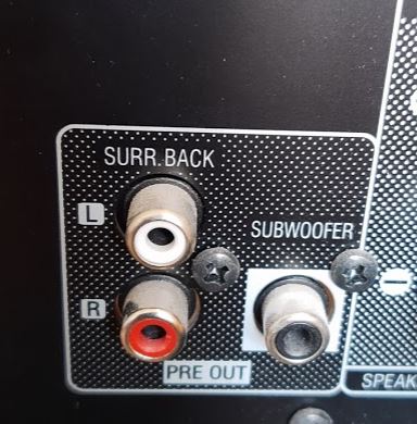

Hej, jeg har en passiv subwoofer og vil koble den med en forstærker, hvis lyd jeg er glad for. Forstærkeren har ikke separat direkte højttalerudgang til subwoofer, men et phonostik.
NU er jeg i tvivl om:
1) Skal jeg have en ekstra forstærker mellem forstærkeren og den passive subwoofer. Og hvad skal jeg i givet fald bruge?
2) Kan jeg tilslutte subwooferen til én af de andre højttalerudgange?
Tak på forhånd for indsigt i dette emne. Jeg har vedlagt fotos fra tilslutningerne til min forstærker., som er en Denon AVR-1312.

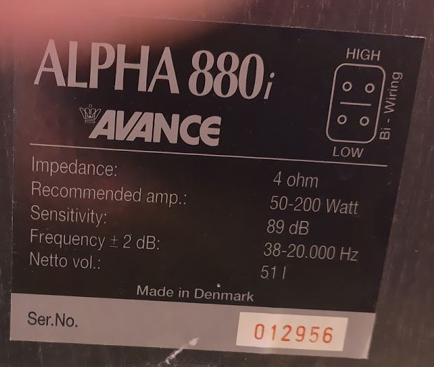

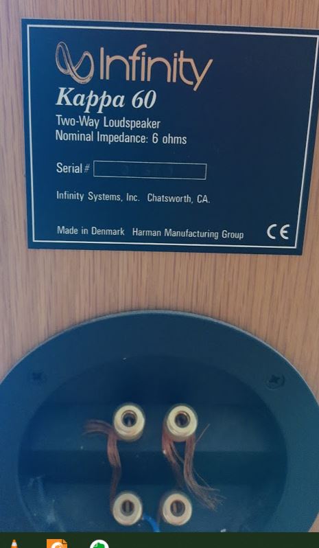

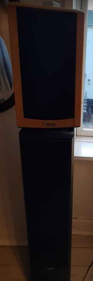

Jeg vedlægger billeder af opsætningen. Jeg har lavet to tårne bestående af hver en Infinity-højttaler og en Avance - jeg vedlægger billeder. Hvis det er helt skørt sat sammen, så fortæl mig gerne det, da jeg ikke er ekspert!
Tak på forhånd

Oh... det er sgu kreativt
Det er ikke helt den rigtige måde at gøre det på, selvom der sikkert kommer masser af lyd ud.
Din subwoofer er lavet til at være sådan en slags "loop-through" - dvs. at man sætter den til udgangene på en normal forstærker og sætter højttalerne i subwooferen. på den måde "stjæler" man de dybe toner til subwooferen og lader resten kommer videre til dine højttalere, i dette tilfælde er begge dine små Infinity Kappa 60'ere.
Men dine Avance skulle faktisk klare sig fint uden noget af det.
Prøv at nøjes med at sætte dine Avance til din forstærker - og skub infinity og subwoofere lidt til side for nu.
en anden ting.... du skal være lidt forsigtig med de løse tråde bag på højttaleren. Hvis bare 2 små tråde fra hhv. plus og minus for snittet hinanden... så kan din forstærker godt blive ked af det
Ved du hvordan du indstiller din Denon? Dvs. hvordan du går ind i menuen og vælger dine front højttalere til at være "store"? Det forholder sig nemlig sådan, at hvis du har sat dem til "små", så vil forstærkeren benytte sit indbyggede filter til at skære bassen væk, før den deler det ud til din subwooferudgang - phono-stikket/RCA på bagsiden.
