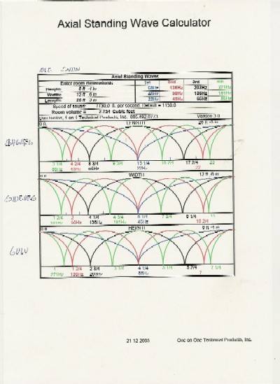

Hej Svane
Hilsen Henrik

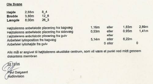

Så er det jo bare at flytte højttalerne
Hvordan står de nu - sådan med mål på (bare for at kunne sammenligne med simuleringen)
Du skal så lige huske at det er en simulering - ikke et billede af virkeligheden  - det giver dog nogle gode tommelfingerregler - og hints til placering.

Og til Meier: Hvordan står de nu - sådan med mål på (bare for at kunne sammenligne med simuleringen). Fra sidevæggen var der er forskel på 8 cm (0,61 m), hvorimod den store forskel var bagvæggen. De stod kun ca. 0,60 m ude fra bagvæggen før. Når jeg skal spille højt rykker jeg dem ud til det anbefalte, dog synes jeg det lyder bedre, hvis de bliver trukket lidt mere sammen. I øjeblikket har de kun 30 cm fra bagvæggen og det lyder faktisk meget godt (skisokkerne er i). Jeg er ikke i tvivl om, at skisokkerne skal bruges, når de står tæt på bagvæggen, hvorimod det lyder bedre uden sokker i favoritpositionen.

En lille kommentar til Poul Dalgaards udregning - det virker! Men det skal følges til punkt og prikke - det har jeg måtte sande.
Jeg var lidt tilbageholdende med at placere sofaen - ca. 10 cm. var jeg rykket tilbage fra det anbefalede. Og i den tid fra opstillingen startede kæmpede jeg med skæv kanalbalance og for meget bas. Idag - et utroligt slankt og detaljeret lydbillede, hvor intet roder sammen.

Jeg giver dig fuldstændig ret. Når der skal lyttes seriøst følger jeg opmålingen til punkt og prikke. Og den passer! Det er utroligt den forskel bare et par cm gør. Jeg er jo så heldig at have stuen for mig selv indtil kl. 16 hver dag. Og det tager ikke mere end 5 min. at rykke højttalerne ud.
Men når lillemor kommer hjem fra skole står højttalerne så hun kan leve med det! Hun er desværre ikke hi-fi-interesseret, går mere op i at det tager sig pænt ud. Mellem jul og nytår må jeg i byggemarkedet og købe et par Rockfon-plader for der skal lyddæmpes!
