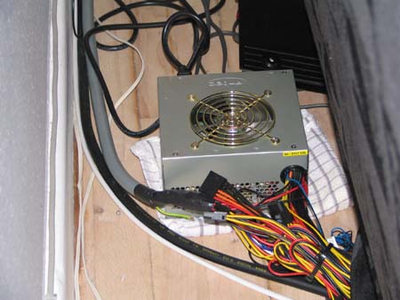

Så dette er måske ligeså meget en lille guide, som det er et DIY-projekt... Jeg har ikke foretaget de store modifikationer på kabinettet, men det kan da være at det kan give folk nogle ideer, og tit fortæller et billed jo mere end side op og side med med tekst... Problmet med D.Vine 5 er bla. at det er konstrueret til en MikroATX PSU (endda vist nok deres eget design...) Rygterne siger at den medfølgende PSU, larmer en del, og det er jo ikke lige det man er interesseret i når maskinen skal stå i stuen. Så jeg valgte at købe en almindelig lydsvag PSU, et stykke multikabel. Planen var så at klippe ledningerne fra udgangen af PSU'en og lodde multikablet ind i mellem. Multikablet er på 24+1 ledere. Det er lige nok til bundkort (20 ledere) og et enkelt 5/12 v kabel (4 ledere) Resten er undladt.

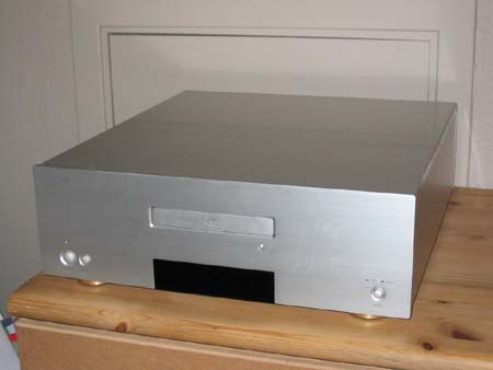

Et stk kabinet vel ankommet. Dvd-dækslet er her monteret på dvd-drevets skuffe. Det gik forholdsvis smertefrit.

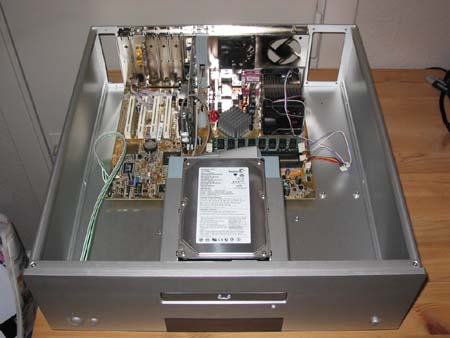

De basale dele monteret. Harddisken blev dog hurtigt fjernet igen, da vibrationerne fra den forplantede sig i hele kabinettet... Som det kan ses her der meget overskydende plads i kabinettet.

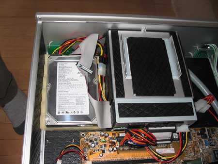

Harddisk flyttet. Den ligger nu på et stykke diffraktionsskum. Man skal have øret helt ned til den for at høre den nu. Havde dog fortsat problemer med vibrationer i kabinettet (bla. fra dvd-drev) Så jeg besluttede at beklæde hele kabinettet med blygummi! (-også dvd-drevet, som I kan se...)
Mere blygummi... Den tykke "haveslange" ude til venstre er strømførende ledning fra PSU'en. Med blygummi monteret har kabinettet en "kampvægt" på ca. 18 kg!

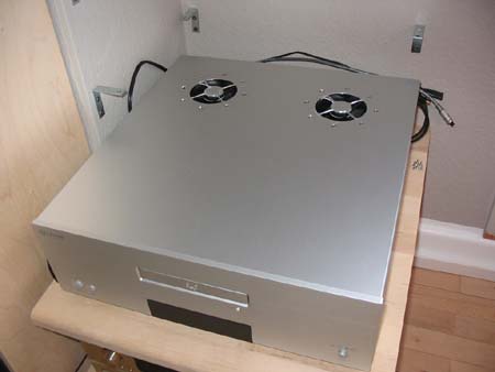

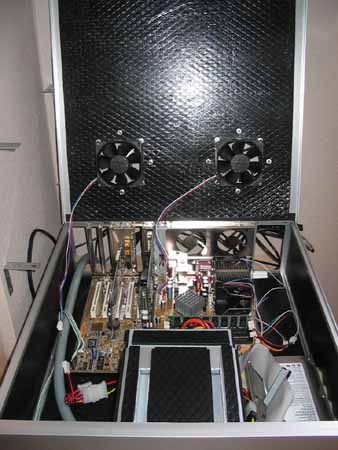

Da jeg ikke har noget PSU inde i kabinettet er der dermed heller ikke noget cirkulation i kabinettet. Det betyder at varmen bare står stille derinde, og det må der naturligvis gøres noget ved... Så jeg var lidt brutal at fræse ud til to 80mm blæsere i toppen af kabinettet! Og det virker! Blæserne er 2 stk Papst på 12 dB. Den til venstre er dog ikke i gang. Synes bare det ser bedst ud med symetrien...

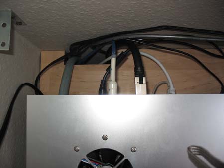

Kabler bliver fint skjult på bagsiden og ned langs væggen.
Psu'en under sofaen. Da billedet her blev taget havde den ligget der ca. ½ år. Der var ikke så meget som en nullermand på den.

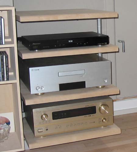

Sådan tager det sig ud sammen med resten af anlægget. Racket er også DIY. D.Vine 5 er jo meget dyb i det, så et almindeligt rack kan ikke bruges her... Mit rack er såmænd bare en køkkenbordsplade i birk, som jeg savet op og tilpasset i dybden.

Synes det er en skam at du har fræset huller til blæsere i top pladen af kabinettet, af den grund at støv ligefrem har store muligheder for at finde ind til de ædle dele nu Synes ligeledes at det er en skam at modificere så gennemført et diskret design som D.Vine har. Kunne nu ikke have nøjes med at have monteret bæserne i bagstykket istedet? Det er ud som om der snildt kunne have været monteret 2 stk. der, i allerede eksisterende huller!

Det var da også en svær beslutning at tage. Men for det første er der kun plads til 60mm blæsere på bagsiden. Jeg har forsøgt med én 60mm blæser, og det var ikke nok. Så beslutningen blev taget om at lave hul i toppen. Hullerne sidder jo langt inde (ca. 35cm fra fronten) Så du ser dem aldrig. I hvert fald ikke som når jeg har det stående på et rack. Så jeg har fint affundet mig med det... Den blæser der er aktiv sidder forresten præcis lige over CPU'en, så den trækker varmen direkte ud! Støv er der ikke noget af! Blæserne trækker kun luft ud af kabinettet. -og det er vel ikke værre end en PSU?

Jeg bruger desuden en gammel papst 12dB 80mm blæser som jeg har sat bag et af de eksisterende huller i kabinettet. Det er godtnok et 60mm hul, men det virker og en 80mm blæser flytter alt andet lige en del mere luft. Jeg har en Thermaltake fanless 103 CPU køler (+passivt grafikkort), så udluftning er et must.
