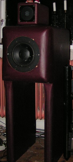

Hej.
Vi er ved at sælge hus, og skal sandsynligvis flytte i noget mindre.
Så jeg vil forsøge at benytte mine eksisterende enheder i dette projekt.
Jeg har pt. en 2 vejs højttaler med Thiel C22 diskant og en Skåning basenhed.
Jeg har lavet ny membran og trådophæng til basenheden, men desværre er der en rimelig kraftig resonans omkring 1500Hz, hvilket jo ikke hænger helt sammen med et 2 vejs system.
Mine gamle kabineter har efterhånden over 10 år på bagen så det er vist også tid til udskiftning .
Jeg har kun et enkelt billede af højttalere, hvor der er lidt rodet og beskidt .
Men man kan vist ane designet, og at kabineterne efterhåndet er ved at trænge til en udskiftning.
Jeg vil nok snart vende tilbage med lidt arbejdstegninger, og nærmere beskrivelser af projektet
