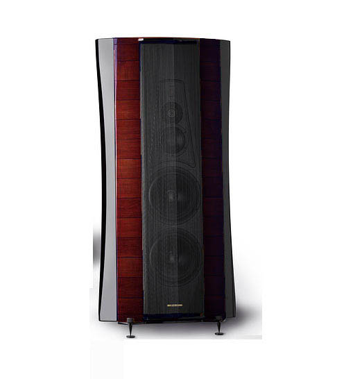

Det skulle blive til en "dårlig" kopi af en Sonus Faber homage stradivari. Lyden forsøger jeg ikke at kopiere, hvordan skulle jeg kunne, har aldrig hørt den. Designet vil være lidt derhen af, størrelsen vil være den samme.
Diskanten bliver en Focal T 90 TD5, mellemtonen en Audax HM 130 CO og bassen en Focal 10C5411db

Ang. forskellig tykkelser. Rent konstruktions mæssigt var det smart nok at lave en tyk frontbaffel. Det giver ekstra vægt til "fortøjning" af enhederne og så er der ikke noget værre end vibrationer fra et kabinet. God afstivning samt forskellige tykkelser i konstruktionen skulle hjælpe til at reducere dette.
Delfrekvensen er valgt ud fra at Focal bassen nemt kan spille der op. det er nemmere og mindre problemfyldt at dele der og så har jeg leget lidt med det elektronisk. jeg syntes faktisk at man vinder en del dynamik og naturlighed ved den lidt højere delfrekvens.
Jeg håber at dæmpningen af bagsiden har en effekt.. men det vælger jeg at tro på.
Jeg bruger faktisk bare PAINT. kunne godt tænke mig et bedre.. for det tager lidt tid at arbejde med. Nogen forslag???
Jeg har overvejet at bejse fronten en mellemting mellem nød og grå. Det skal stadig kunne ses at det er træ men jeg syntes at den grå vil gøre den lidt mere... cool. Også fordi designet er så specielt kunne det måske være en ide at føre det specielle helt ud i livet.
Hvad syntes i om det? Sonus Faber laver selv en grå model.

Den sikre løsning er jo at lave dem i en form for "mørkt" træ.. men i mit hovede har jeg en ide om det kunne være lidt sejt med gråligt trå. Stadig helt blankt og tydelige spor af åretegninger
Mht str. så kommer de til at stå i mit kommende lytterum. De er store og jeg syntes selv at de vil være for store til de fleste rum. Jeg syntes faktisk at de kommer til at virke mindre fordi de ikke er så dybe. og den buede front hjælper vist også lidt.
Skoust.. du kan da ikke bare bejse mine højtalere så de kommer til at ligne en mahonie køkkenbordplade..
Jeg laver nok lige et par forsøg på noget løst finner inden selve højtalerne får turen.
Priser er vist 35000euro stk.

Målene på mine højttalere bliver ca h:120 x b:60 x d:22 cm (uden fod) Kabinetterne bliver i 25mm krydsfinér, med riglig indvendig afstivning og dæmpning. Formen bliver i modsætning til SF Stradi, 8 kantet. Fronten kommer til at bestå af 3 dele, hvor de 2 yderste "knækker" ca 10 grader.
Hvis man kigger på den miderste del af Stradi'ernes front, kan man se at der er en stor kant der hvor de skifter fra læder til træ. Denne kant synes jeg du skal prøve at undgå, da den ikke kan have nogen positiv virkning på lyden.
