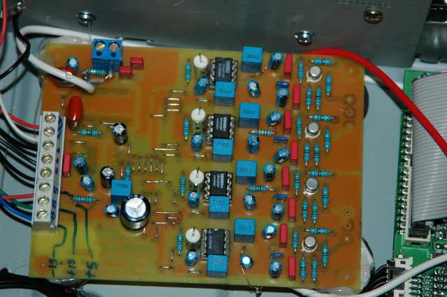

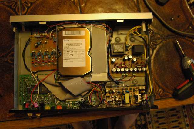

Dav dav.... Nu er jo lidt kritisk med hvordan ting skal lyde, det forklarer også lidt min kærlighed til Holfi ting. Nå... udvalget i netradio er stort, problemet er bare at min afspiller er (var) lydmessigt noget skod... Og det er ikke kun MP3 eller streams den ikke kunne... CDerne var lige så slemme. Hvad gør man så...jo.. jeg lå jo ind med en ferdig LN dac, uden kasse... og vupti...

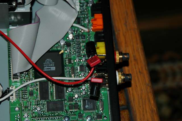

Resultatet er meget tilfredsstilende. Jeg har dog modificeret lidt i selve dac'en. Udgangs transistoren er by-passed, så jeg kører udgangen direkte ud efter OPA627'eren, via en 470R modstand (selekteret komponent) med en load på 10K. Da det er en del DC i udgangen på en OPA, er det afkoblet med en Blackgate FK kondensator på 100uF/16V.

Hov... hvad er nu det.... ja den kvik øje kan se at der sidder en WIMA MKP kondensator i parallel med black gaten... bare for det bliver rigtig godt.., og ja.. WBT next gen også..... modningen koster mere end afspilleren.. men der det ikke som det skal være?...

Hvorfor bypass'er du udgangstransistorerne? Kunne forestille mig, at de er medvirkende til den "gode" lyd?

Har du skiftet KiSS'ens switch mode ud også, eller er det den, du har placeret neders til højre?

Det er bare dejligt at se at der er nogle der gider at varme lodekolben op og gå igang med forbedninger, mit forslag er udskift disse kondensator ud med Jensen kondensator kobber på 0,22uF, der er der hul igenem de der Wima måler godt men lyder ikke godt BG er helt ok i strømforsyninger og afkoblinget, håber du forstår.

Hej.. Nej, Kiss'ens egen switch PSU er ikke skiftet ud, men det overvejer jeg. Det vil helt sikker give en del i billedet, udover lyden. Jeg har leget lidt (meget) med foskellige transistorer i Dacen samt modstande og det bliver lidt bedre hvis man forbinder OPA'erne alene. Den skal dog afkobles.
Tak for de gode råd ang. kondensatorer.
