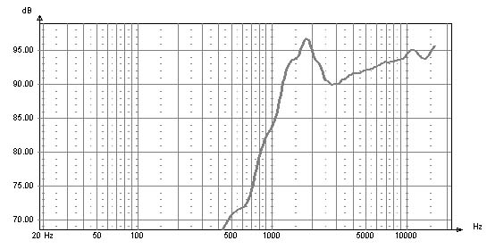

De rå kurver for enhederne, når de er monteret i kabinettet uden filtre ser således ud, ikke de smukkeste men ok.
For Peerless 6,5" HDS Nomex enheden, kurven ser noget anderledes ud monteret i kabinettet, på grund af kabinettets smalle baffel.
Og for NeoCD3.0 Båndet ser kurven heller ikke ud som på målebladet, på grund af den smalle baffel, en smal baffel giver en masse diffraktioner.
Men efter enhederne så er tilsluttet et passende delefilter, er kurven blevet ganske fornuftig, dog på bekostning af lidt følsomhed, systemfølsomheden bliver på "kun" 85dB.
Men lyden kan der tilgengæld ikke klages over, den er yderst tilfredsstillende, og med en overraskende god bund, man må give at Peerless kan lave gode enheder til fornuftige penge.

Det ser flot ud, og lidt hovedregning siger mig den ikke er sindsygt dyr at bygge. Der er en ting der undre mig noget ved små bånddiskanter, hvorfor laver de forpladen så tyk. Her er et billed af et bånd fra www.raalribbon.com det syntes jeg ser mere fornuftigt ud. Kunne være sjovt at se frekvensgangen på fountek, med en lignende forplade.

Det kan der være noget om, men forpladen på Fountek båndet er 5mm tyk, men det syner tykkere fordi hullet er skråt skåret, virker lidt horny :-)
Men det kunne da helt sikkert være ok at prøve lidt eksperimenter med tyndere forplader, lign det du linker til Andre.

På deres side kan du se hvordan de måler, og de måler faktisk meget lig dem i dette projekt. Så jeg tror ikke det har den store betydning.
