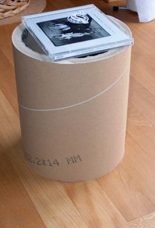

 15,2 cm i dia kan måske få´s , rigtig fin godstykkelse,  med det skal afhentes .
 her er der lige et nytaget billede
http://www.piobyte.dk/MSV2

Oligru
Bruger siden: 30 Januar 2004
Indlæg: 317
Sendt: 03 April 2006 kl. 16:10 | IP-adresse registreret
Der findes firmaer der sælger rør som bruges til insitustøbning af betonsøjler. Disse findes i alle mulige størrelser

Sendt: 11 April 2006 kl. 02:42 | IP-adresse registreret
Og hva' laver Van Morrison så lige oven på det store rør?
piobyte
Indlæg: 2169
Sendt: 11 April 2006 kl. 10:48 | IP-adresse registreret
 godt  set
