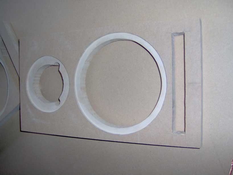

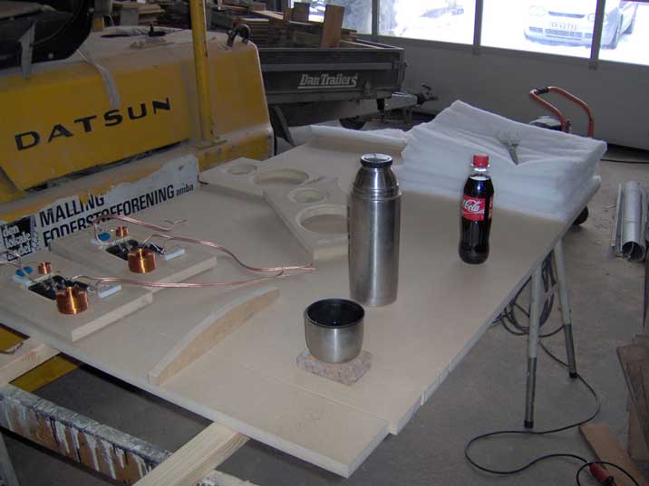

Fronten er fræst i hånden da der kommer sort kunstlæder på front og bag.

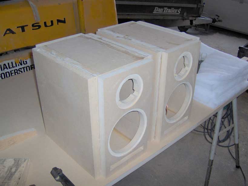

En halv exploded view.. arbejds bordet.
Her er kasserne blevet limet og front+bag er lige stillet op for go ordens skyld.

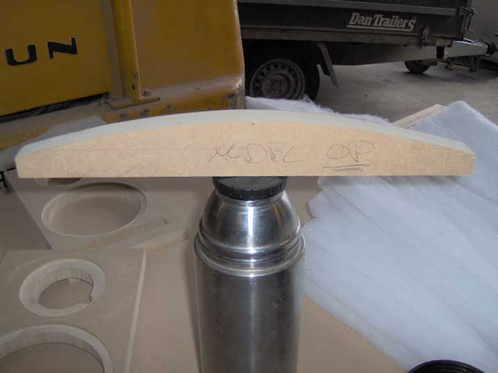

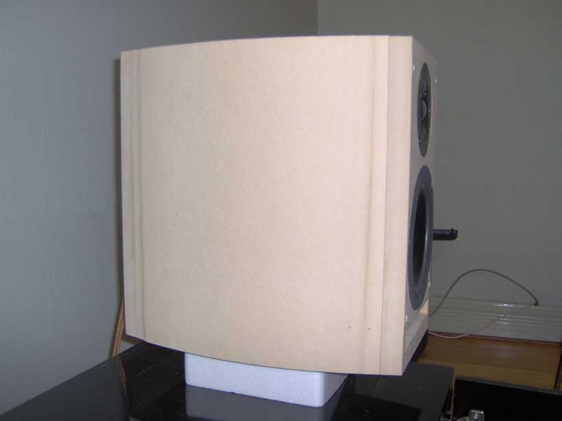

Model til buede sider.
Bang så springer vi lige lidt...Fotograf blir jeg nok aldrig, jeg glemmer squ at ta billeder.

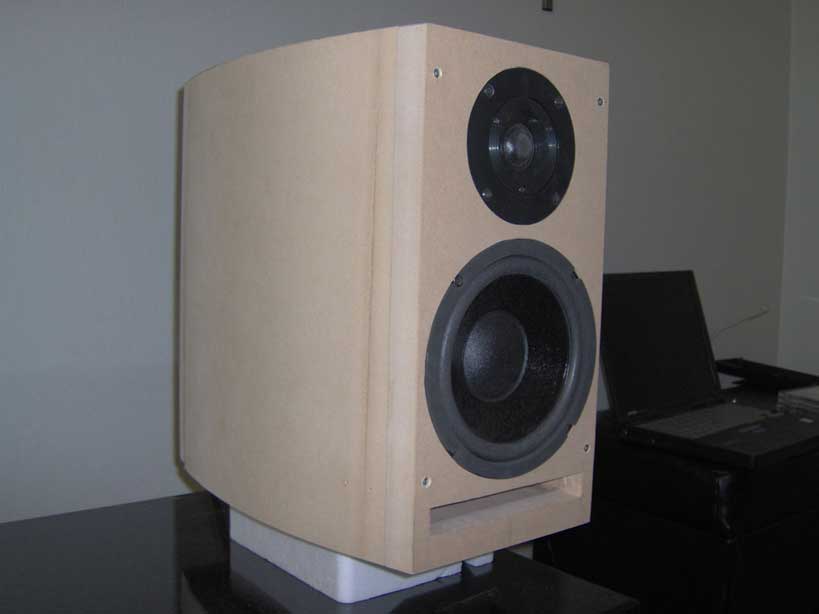

Men anyway skidtet er samlet sådan lidt grov til en tester.

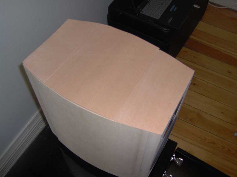

Til siderne brugte jeg en afretter høvl til det grove og hånd høvlede der efter resten.
Her har jeg lige såret lidt finer til, sådan lige for at gi et indtryk. Det er nogle finer prøver jeg har liggende og er af bøge finer. Det endelige blir birk.....tror jeg..

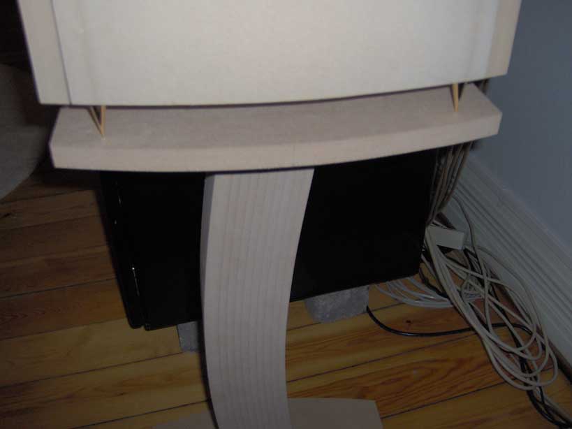

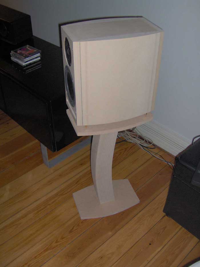

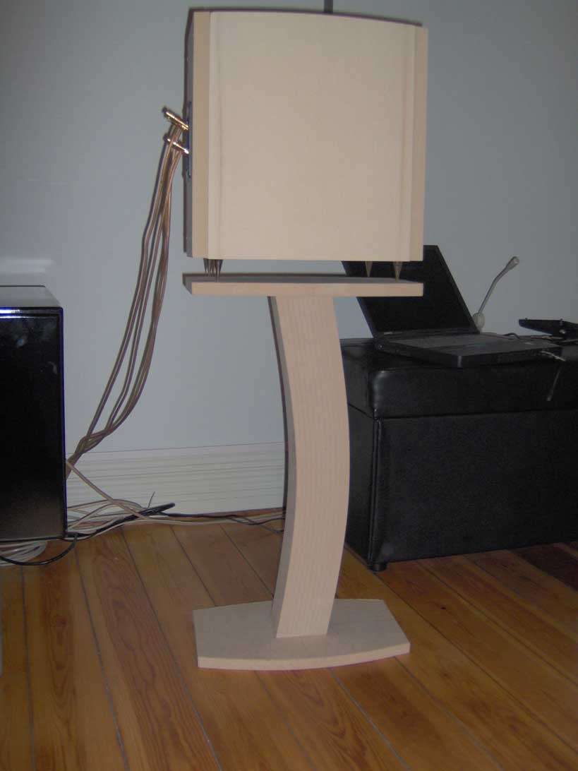

Så blev der lavet lidt på standerne. De er lavet af 11 sammen limede stk mdf og presset i en bue.
Sådan ser de så ud, sådan lidt halv færdige.

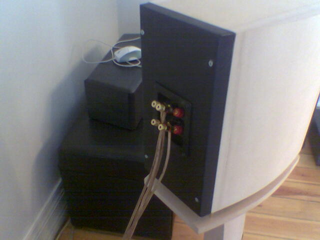

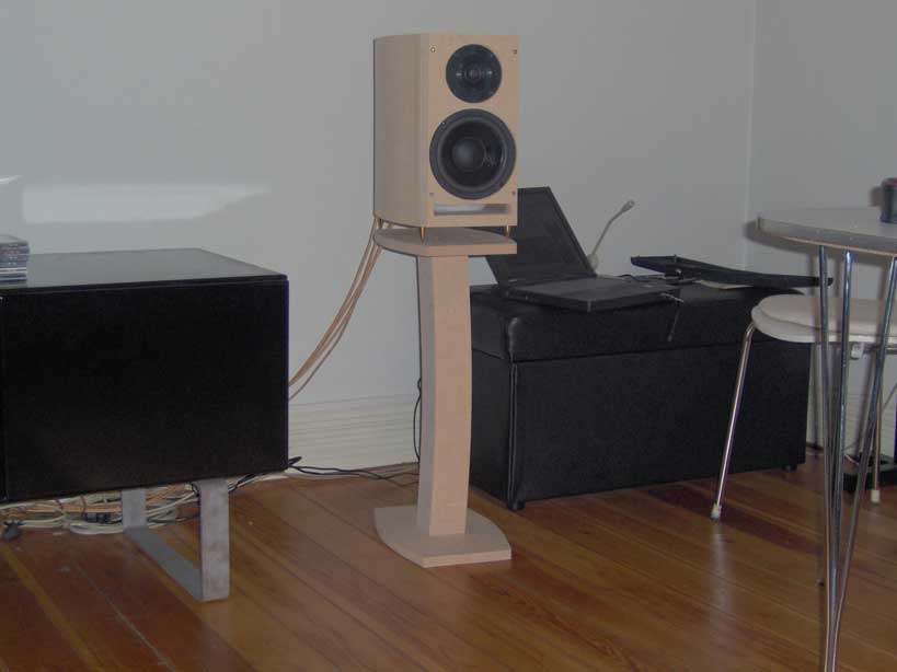

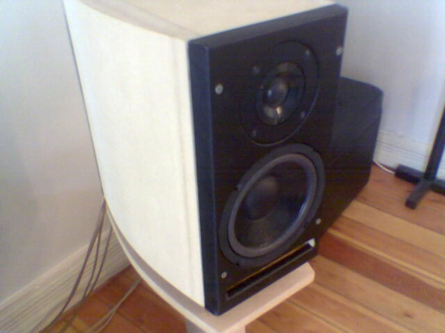

Her er der Kommet lidt kunstlæder på front, men stadig en masse manglende finnish ex bas refleks.
Kunstlæder bagpå osse.

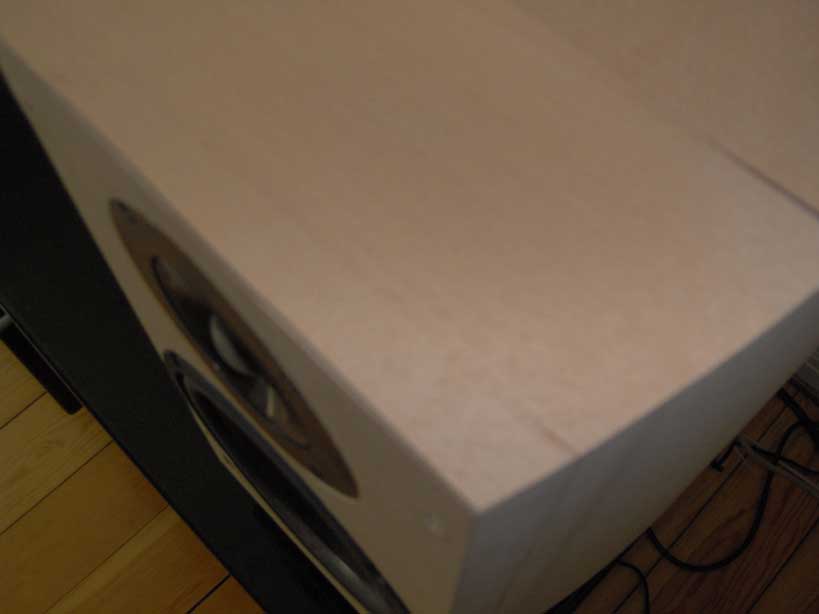

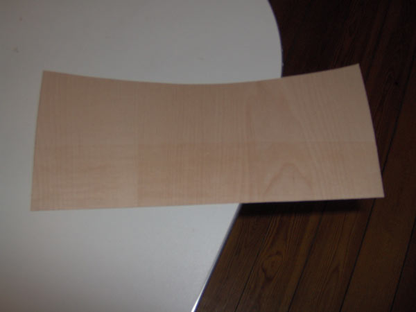

Ja så sker der lidt. Fineren blev Ahorn fra www.jumunaudio.dk og er rigtig flot og nem at arbejde med.
Fineren lidt tæt på.
Og her selv samme fra bagsiden, med papir pålimet. (bliver leveret sådan)
Papiret har den enestående egenskab at fineren ikke er skæv/bulet det er bare fuldstændig jævnt, vilket letter arbejds processen enormt. Det har været en fornøjelse at arbejde med, mildest talt.

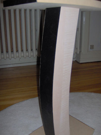

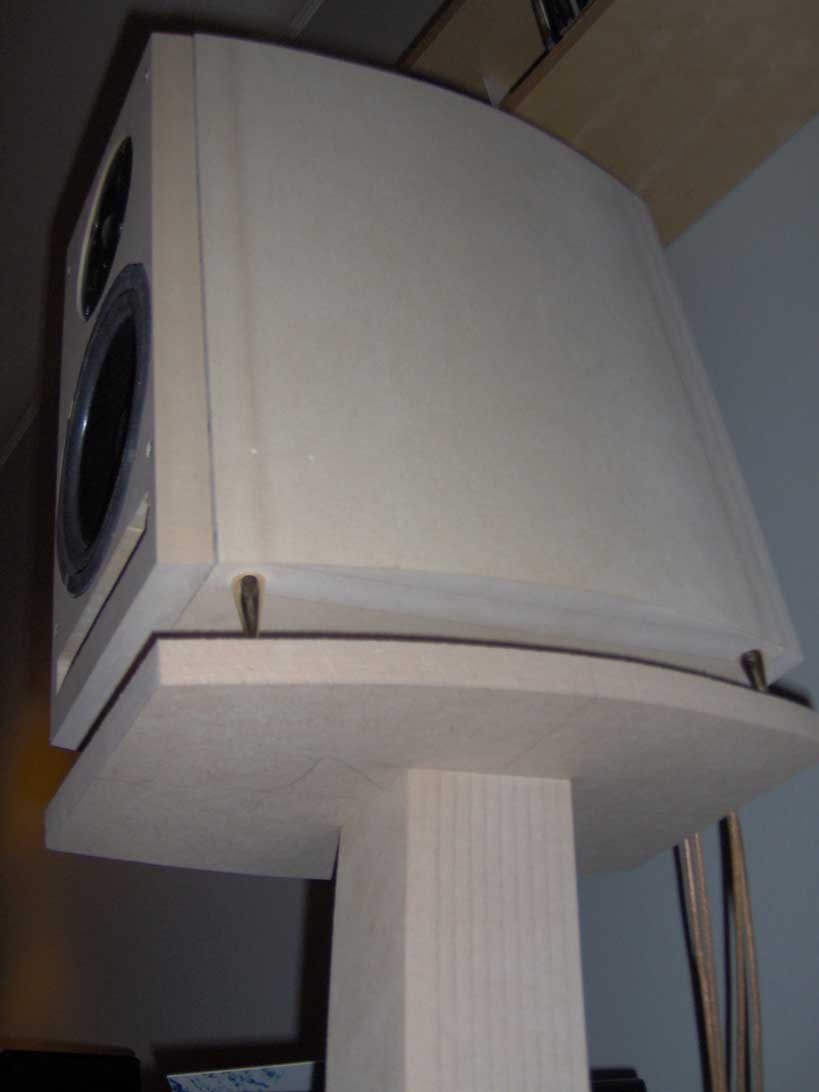

Som du kan se er standerne startet op, også med kunstlæder på front+bag for at det hele ligesom harmonerer. Den sorte linie i højteleren skal ikke være afbrudt, men ligesom gå igen uanset vilken vinkel man betragter den fra.

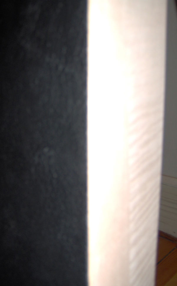

Samlingen på standeren var ikke det nemmeste. Fra finer til kunstlæder.
Der er et par smuttere, men ikke noget videre alvorligt.
Problemet er at kunstlæderet er meget porøst i forhold til fineren. (logisk nok) Når så der slibes/høvles på fineren og man rammer kunstlæderet....Ja så kommer der altså skrammer der ikke sådan lige kan fjernes igen. Håber lidt sort sko sværte redder min røv her.
Igen standeren, knap så tæt på.

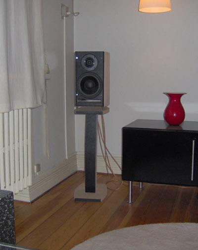

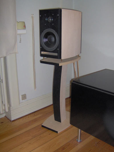

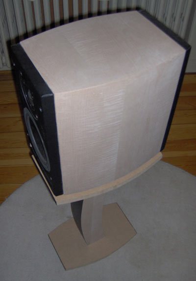

Her er den som helhed, og standeren kan nu ses på afstand, og måske kan du følje min ide med den sorte linie her.
Ja og ligeledes skal fineren jo også danne en uafbrudt linie fra gulv til top.
Lige et billede forfra osse.

Diskant Sammi DT-25B40
Bas Sammi CWR-165B40
Du kan se dem her http://www.mamut.com/dynabel/subdet16.htm
Jeg synes i øvrigt de spille super taget prisen i betragtning.
Jeg fik anbefalet en peerles diskant 105DT 26 72 SF så den køber jeg og ser hva der sker.
Den nuværende diskant synes jeg er lidt anstrengende til tider eller den virker lidt hård måske.

Du skriver at standeren er lavet i MDF der er sat i pres - bliver den form ved at holde? Umiddelbart, ville jeg mistænke den for at stå og arbejde og i længden rette sig ud?!?!

Det er 11 stk mdf limet sammen i pres, det går ingen steder.
Om ikke andet skulle katastrofen indtræffe..Så laver jeg nogle nye.

Du må blive godt træt i armene af at holde dem i pres til det tørrer.
Spøg til side... Hvordan har du haft dem i pres, så de får den form?

He he jooe man har vel muller...
Det man kan gøre er at tegne den bue man finder passende på et stykke mdf og så save to stk af dem. Der efter 3 klosser imellem disse to stykker mdf, ender og midt på. Den færdige skabalon er samme højde som den færdige søjle.
Til sidst spænder du det op med 3/5 tvinger og lader det tørre og vupti.
Det kan godt være lidt af en kamp når man står der med 11 stykker der skal limes på en gang, hvor den første gang lim er så småt begyndt at hærde inden den sidste har fået lim.
Man skal få fingeren ud...Forstås.
