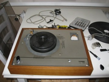

Nu er mit thorens projekt startet. Jeg vil sætte en gammel Thorens td166 istand og lave de modifikationer som jeg synes kunne være fede.
Projektet er indtil videre:
Skift af arm. Måske en rega 300. Lave Rca stik. Lave ny ramme i noget pænt træ. Dæmpe med bitumen. Smøre, justere og rengøre.

Jeg har selv været igang med det samme for nogle år tilbage. Jeg kan anbefale dig MEGET at fjerne bunden fra kabinettet, montere rammen på nogle heftige spikes og fjerne skumgummiet fra fjedrene - det er alligevel smulret.
Omkring det med at montere en Rega: Jeg gjorde det og det er både godt og skidt. Rega'en egner sig ikke ret godt til flydende subchassis-konstruktioner og jeg vil næsten sige at du er bedre tjent med den originale Thorens arm - evt. rewiret og med ny ledning/stik. Derudover vil du få meget ud af en bedre strømforsyning ala Origin Live (men den er desværre lidt pebret ). Hvis du VIL prøve at lege med en Rega arm, så smid mig lige en PB. Jeg har et godt armboard til den.

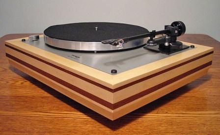

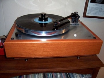

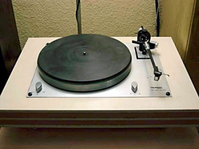

Mht til kabinet har jeg følgende inspiration. Hælder nok mest til de 2 første.
Specielt det første billede tiltaler mig. skal snakke med en møbelsnedker jeg kender og have nogle råd.

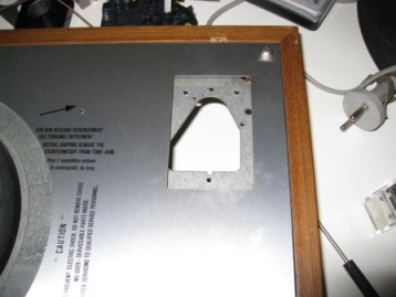

Monteringsafstanden skal være 222mm & overhang er på 15mm. Forudsat at du vil bruge Rega's egne nulpunkter på 60.0mm & 114.7mm.
Hvis du har tænkt dig at bruge Baerwald nulpunkter (66.0mm & 121.0mm) kan du med fordel montere Rega armen en smule tættere (219.5mm). Så skal du bare øge offset en lille smule (vinkle PU'en en smule indad i headshell).

Den er bestemt stilfuld. Det ligner en Henk the Fisherman plint. Han huserede vist på eBay på et tidspunkt.

Kabinet nr 1 er ganske rigtigt flot, men jeg ville nok lave nr 2 og så lakere det en del gange. Personligt tror jeg man bliver træt af de der striber. Det ligner lidt for meget gavlen på visse parcelhuse i Jylland

Hehe, ja du har måske lidt ret. Men er nu stadig tændt på det design

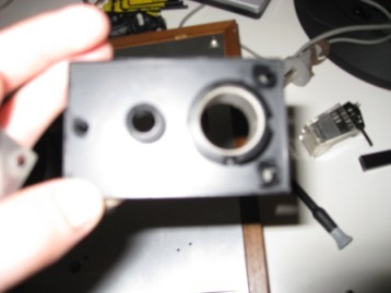

Angående det med afstande og mål: HVis du bruger det armboard jeg sender dig, så skal du bare sørge for at genbruge de tre originale gevind hvor det gamle armboard var skruet fast. Så behøver du ikke tænke mere over det  Men det handler alt sammen om at en tonearms længde skal gå op med en bestemt afstand "udover" spindelen som vinylpladen ligger på = overhang. Ellers vil armen/pickupen følge en forkert bue hen over pladen og det har du ikke lyst til. Forskellige arme har så forskellige "længder" fra dens vedhæftningspunkt på armboardet.
God forklaring. Og skønt med det armboard!
Det ligner en Linn Akito. Måske et bedre valg til det flydende ophæng, hvis du da ikke er "låst" til rega endnu.
Edit: Det er nok en LV..
