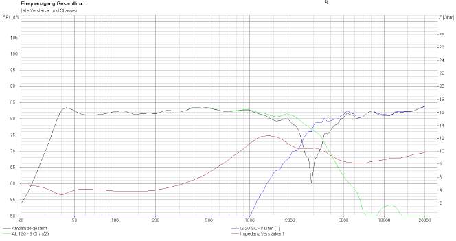

Jeg vil lige dele mine simulations billeder med jer.

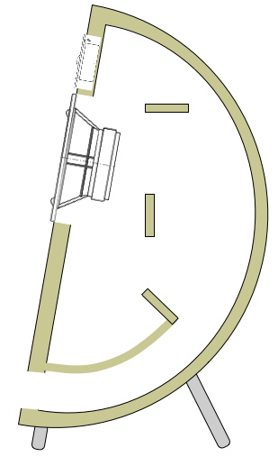

her kommer der så en skitse af kabinettet.

Spændende
Hvilket program har du brugt til at simulerer med?
Hvilke enheder har du regnet på?
Hvad med filteret?

Hey,
Jeg syntes det ser lidt underligt ud.
Dine impedans pukler er ikke til at se, for et basrefleks kabinet. Og på frekvenskurven ser det ud som om du har tunet kabinettet for højt.
Hvor har du målingerne fra?
Du gør spolen størrre i serie med bassen og justere så kondensatoren hvis du har en. Så skal du have dæmpet diskanten ned. for at checke fasen skal du prøve og fasevende diskanten. Hvis ikke de laver en spids udfasning, er de ikke i fase.
Den med sugekredsen virker også. Men jeg har dog haft bedst success med størrere serie spole.

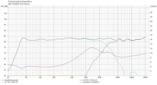

Så er det kommet lidt nyt. Har optimeret frekvensgangen lidt efter BSC (baffle step compensation) princippet, se billede.

syncroniq skrev:
Hey,
Hej hvad er det du mener når du siger at mine impendans pukler ser lidt underlige ud?
Kan du ikke uddybe det lidt.
Jeg har brugt boxsim til at lave mine simulationer i.
Skal nok lige lægge et billede af filteret op.

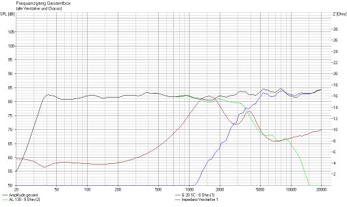

Så lykkedes det at optimere endnu engang.
Jeg har tilføjet en sugekreds på bas/mellemtonen (AL 130).
Det har minsket puklen omkring de 10kHz.

Hey,
Normal når man har et basrefleks kabinet, har man to tydelige pukler, med dal ved tuningsfrekvensen. Det har du ikke.
Din impedans i diskantområdet ser lidt spøjs ud også. Er det en 8ohms diskant? Jeg vil helst ikke have den endelige impedans højere end enheden er naturlig. Heller ikke lavere.
Husk og prøve og fasevende diskanten. Så skal det gerne lave en spids udfasning så dyb som mulig. Ellers er de ikke i fase.

syncroniq skrev:
Hey,
Jeg har lavet impendanskorrektion for impendanspuklen på bas/mellemtonen.
Ja det er en 8 Ohms diskant. Vil da lige prøve at fase vende den, men for man så ikke lidt problemer omkring delefrekvensen med interferens?

Hey,
Du skal kun fasevende diskanten for at se om de er 100% i fase (inden du vender dem). Jo mere de faser ud i modfase, jo mere er de i fase når de er koblet til som du har nu.
nå ok. Er det ik nogle store værdier for at korrigere helt nede i bassen?
Ok, hvis det er en 8 ohms diskant, kan jeg bedre forstå impedanskurven :)

syncroniq skrev:
Hey,
Ok. Prøver det lige.
Jo det er lidt voldsomt. Ved heller ikke om det virkelig er nødvendigt.
Har hørt at det giver bedst mening at lave impendanskorrektur vis højtalerne skal drives af en rørforstærker. Er det korrekt?
Hvilke fordele/ulember har det ellers? Har aldrig lavet en impendanskorrektur før.
