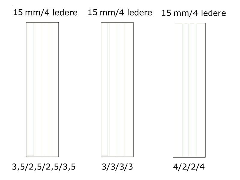

15 mm bånd - svarer til et magnetgap på 19 mm ? ( 2 mm i hver side )
En hurtig simulering viser 0,1 T ved kanten af båndet og 0,09 T på midten af båndet. dvs en variation på 10 % i feltstyrke. Så må den vel hedde 3,2/2,8/2,8/3,2 eller sådan noget i den stil. Der kan ikke arbejdes med så små tolerancer men hvis du laver bånd som Dahlberg burde det være muligt at lægge snittene således at de to inderste baner bliver en kende smallere end de yderste.

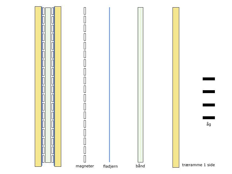

Åg ændre det ganske meget - men jeg kan ikke lige gennemskue hvordan det skal simuleres med mindre båndet skal være helt lukket bagtil. Mine 15 år gl. erfaringer med lafolia var blandt andet åg som gav reflektioner helst skulle undgås.
Nu prøver jeg lige at rette målene til, fordi det kan også være at det hedder 3,5/2,5/2,5/3,5 jeg er gået efter det jeg har set på nettet, hvor folk har prøvet forskellig bredde. 3,2/2,8/2,8/3,2 som du nævner er sikkert ikke dumt, da feltstyrken med et 15 mm bånd, er meget ensartet i forhold til et gab på 29 mm ved et 25 mm bånd.
Jeg har ikke prøvet at bruge glasunderlag før ved skæring, det bliver første gang at jeg prøver det. Hvad bruger du som underlag ved skæring MHenckel ? Det betaler sig at skifte skæret ofte ( nyt blad = knæk af ).
( ja ca. 18 - 19 mm gab får mine efter mod. og rep. )
Mht. åg, vil jeg prøve mig frem med nogle 8 - 10 mm bolte, hvor jeg saver hovedet af ( eller 8 - 10 mm rundjern ), min filosofi er at det ikke yder båndet så meget modstand som et stykke fladjern som åg gør det, den luft båndets bevægelse flytter, smyger sig formodentligt lettere hen over rundingen på bolten.
