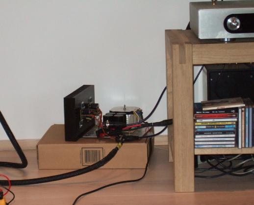

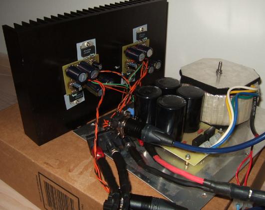

Den ikke børnevenlige test opstilling ved siden af resten af anlæget.
Forsyningen består af en 300VA trafo på 2x24Vac (36Vdc) og en lytbank på 40000uf.

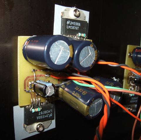

Den ene kanal "up close and personal", der er så vidt muligt brugt SMD komponenter....selv lytterne er loddet på oversiden da vi ikke lige havde adgang til en printboremaskine under samlingen af printet.
Konstruktionen har spillet i ca 1 time pt. og lyden er allerede overraskende god, har før rodet med single ended lm konstruktioner som lød bedre end forventet men her er vi helt klart trådt et trin længere op af stigen.... Konstrutionen er ikke neutral (men vi kan nu også bedst lige når en forstærker lyder til at have det sjovt (giver det nogen mening) vi er musik elskere ikke analytikere.
