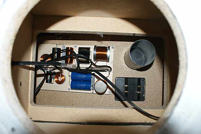

Renoveringen af dem omfattet bla. nye delefiltre og diskantenheder. Delefiltrene fik jeg Troles Gravesen til at lave for mig mod betaling selvfølgelig, hvilket han har gjort virkelig flot og billigt for den sags skyld. Ja det kunne da også havde været sjovt at have samlet dem selv, men jeg har desværre overhovede ingen erfaring med en loddekolbe og diagramma mm. så jeg valgte den lette løsning ;)

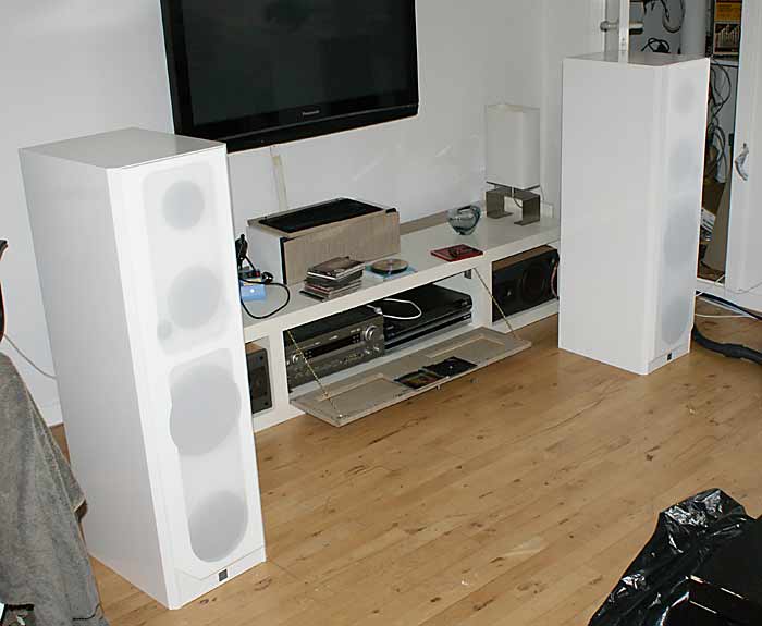

Mit eget imput i renoveringen har været at give højttalerne et nyt look, da jeg synes de virket lidt gammeldags og lidt for store og tunge rent udsensmæssigt. Så jeg har valgt at beklæde dem med hvid højglans skiltefolie og give dem nyt hvidt frontstof.
Højttalerne spiller som en drøm, fantastisk ren gengivelse af instrumenter og stemmer. Sætter man også en subwoofer til bliver det fundstændigt komplet koncert oplevelse som jeg sjældent har hørt.

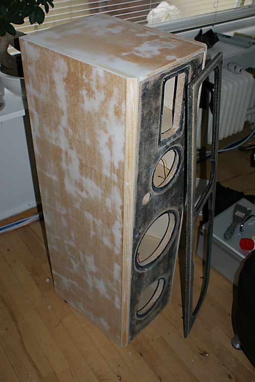

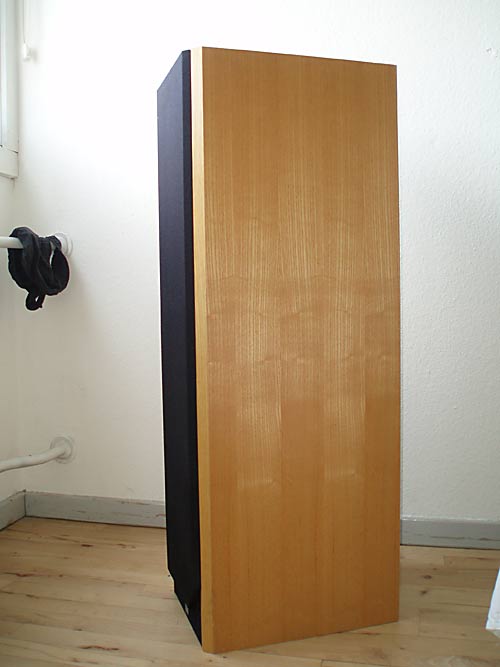

Dali 800 org.

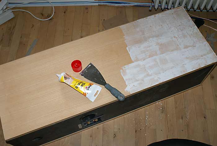

Alle små revner skal spartles, ellers kan det ses igennem skiltefolien
Fuldspartlet højttaler
Delefiltrene fra Troels Gravesen
Det færdige resultat
